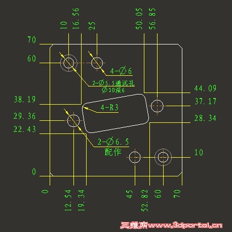

[求助] proe坐标标注法文本与线中心不对齐

+ V+ T* m9 L+ ]5 g8 f; W; `大神门怎么解决啊。。。。

这是有绘图配置文件里的Parallel_dim_placement参数控制。不过只有above和below两种选择,没有中间对称选项。

这是有绘图配置文件里的Parallel_dim_placement参数控制。不过只有above和below两种选择,没有中间对称选项 ...
