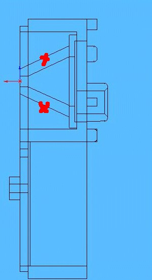

谁能告诉我:为什么在草图模式中,不能选取不在当然平面(即隐藏)的图元?比如我想转换某个非草图平面的面(投影到草图平面为一线段)为草图线段,结果选不上,只能旋转实体至此线段为可视,才能选取,为什么?
. K9 G) w! g' R5 h8 W
% D8 w( B! ]" p5 Z! z; R要说的是,以前可以的,现在不行了., K0 {) l. \1 k2 [! P- M
9 M9 C' J( T% f# y3 F5 ?; `
我的是SW06 SP4.1
+ d& ~6 O: K5 `3 N+ R7 \' h, }0 B5 z) p1 l/ W0 ?. }
是不是升级的原因?

 楼主| 发表于 2006-6-11 10:53:38 | 显示全部楼层 来自: 中国浙江温州
原帖由 tianma_liu 于 2006-6-10 23:56 发表
$ _& c  s) E. t( q1 z不大理解你的意思,给个图片说明!
; a' E$ Z4 U8 U! D: s; B9 A0 l! _4 X% U8 ?5 X' A
比方说我想选取附图里的打红X的斜线作"转换实体引用"操作,它不在当前草图平面,即为隐藏的,结果我点选它就是选不中,选中了当前的面了.
, q1 M! `1 `9 ~" C1 L. A) o6 S" k- _
; P! T* D6 ?2 y" ^! x# H这样太不方便了.有时我想使当前面的草图与原有已画的图元重合(共线),可是选不上,只有再标尺寸,郁闷啊.

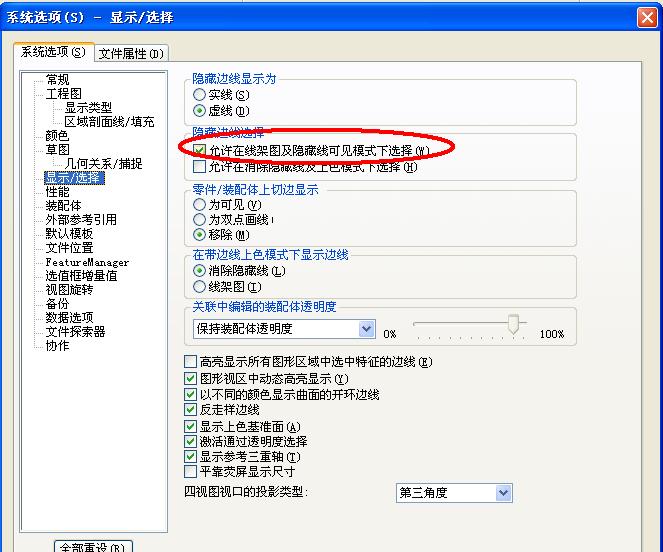

发表于 2006-6-11 12:59:40 | 显示全部楼层 来自: 中国广东深圳
是不是这个地方没有选择?
 楼主| 发表于 2006-6-11 14:07:29 | 显示全部楼层 来自: 中国浙江温州
高手,高手,实在是太佩服了.
