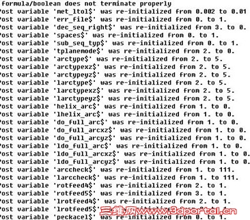

如图,为什么我生成G代码的时候会出现err文件呢?) B/ g$ D3 D" e% T3 A" [6 A" O
请朋友们帮我看看对着错误文件对程序有影响吗?
* O4 A, C4 Z: P( S  W如何去掉生成该错误文件呢?

你的后处理有致命的错误,MC生成ERR错误文件提示你.

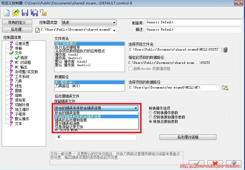

没有什么的,在这里设置一下就能去掉。) T2 f9 K) Q4 o+ k8 J: R& G7 D3 Q$ I

请问设置一下对NC代码有影响吗?
/ V3 r! L* J" |( E# A8 p) k- G会不会下次有严重错误的时候不提醒我怎么办呢?
发表于 2012-7-17 22:24:28 | 显示全部楼层 来自: 中国辽宁铁岭
通过设置可以屏蔽err文件的产生,其实不用管它也没事的,好像不影响NC程序的!

你的后处理已经在报告错误的存在了.设置也照样出错误文件.

根据错误提示。找到错误的位置。大多数错误都是因为 变量没有被定义而已。

MU1 使用以前的后处理没有这种提示,升级MU2后我的MC也有这种公差不一致的问题,好像影响不大!1 v5 d/ N5 g0 s9 U6 g: b
