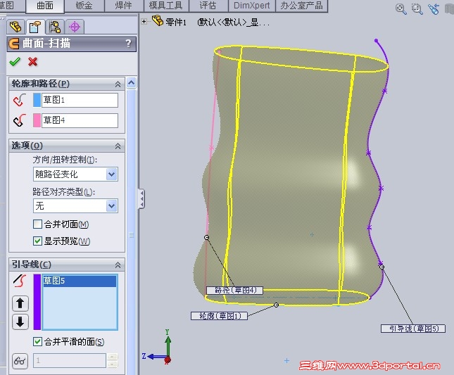

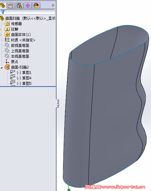

[讨论] 老师们,请教曲面扫描的问题
发表于 2012-7-18 09:22:32 | 显示全部楼层 |阅读模式 来自: 中国山东泰安

 楼主| 发表于 2012-7-18 09:31:00 | 显示全部楼层 来自: 中国山东泰安
lai5689412 发表于 2012-7-18 09:26 static/image/common/back.gif" U  p& Y; [$ A6 t! v, B2 V
把你的源文件上传下才知道啊.这个应该是SW自带的练习题吧.
' }8 F9 Z) {2 P! `" Z6 y7 c7 T
谢谢你的提醒,我已经传上了,是2010版的% k# Q7 H" Q: w; L4 g
是自带的练习题

" N7 _! e7 s" w$ N0 G- G你这不是出来了么
0 E( a5 e" {. H5 \2 V. D
是扫除来了,但外形不一样,注意看左边路径一侧

本帖最后由 ylh3527 于 2012-7-18 14:05 编辑 * N! H" C8 Y/ u( |: J
lai5689412 发表于 2012-7-18 10:18 http://www.3dportal.cn/discuz/static/image/common/back.gif: g; Y! F# c! U4 ], r0 A: p
是你的绘图顺序有问题.你先绘制你现在的路径草图4,然后再绘制引导线草图5,最后绘制轮廓草图1.你再试试,应 ...
5 E% D5 ?, y/ b9 p5 B! C% g0 O8 H0 Z
/ u: K# Z# X" b! S. P) u
和顺序无任何关系的

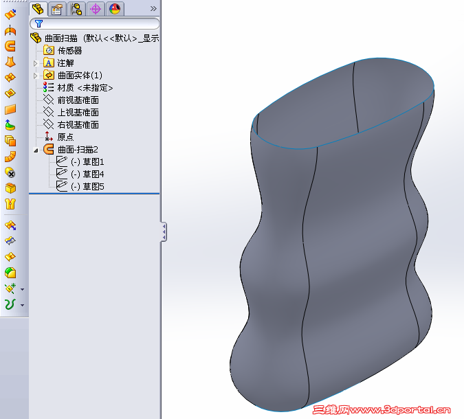

 楼主| 发表于 2012-7-18 10:49:07 | 显示全部楼层 来自: 中国山东泰安
lai5689412 发表于 2012-7-18 10:18 static/image/common/back.gif
9 c% K: J- i8 y' b5 B* \8 B是你的绘图顺序有问题.你先绘制你现在的路径草图4,然后再绘制引导线草图5,最后绘制轮廓草图1.你再试试,应 ...
- O1 e# h$ t4 U; E# S非常感谢你的细心指点,刚刚扫描出来了,确实是顺序的问题,再次感谢你!

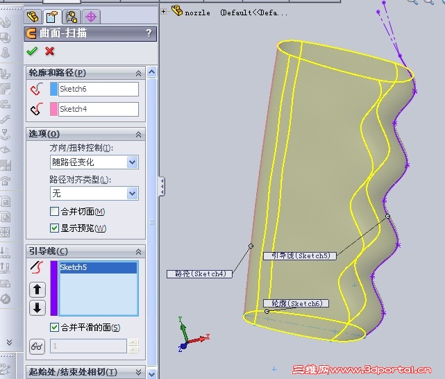

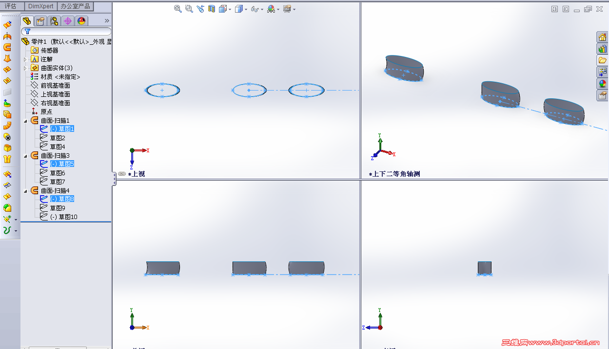

楼上说的不是全对的 其实和顺序没任何关系 只和约束有关系的 这是我刚才画的 给你参考 都是轮廓第一个画的& q* ~. z: T' E! J/ S# H

本帖最后由 ylh3527 于 2012-7-18 17:01 编辑 , |5 f" ~% V; F6 O$ n5 G
lai5689412 发表于 2012-7-18 14:33 http://www.3dportal.cn/discuz/static/image/common/back.gif+ X5 J: [2 J  z9 |
我刚试验了下.结果都没成功.能否透露下你是证明约束的.

2012源文件:
% F% R( E9 G, \. n; K重新传一个 该约束的都标上了 你参考一下

我觉得绘图的顺序就决定了你这几个图的可约束的条件.不然怎么同样的约束比如都是跟轮廓穿透和重合.为什么 ...
' F3 Y  Z- [! |0 J你想象和你画出来的东西有时是不一样的 比如说 我做的那三个图 你怎么去确定顺序 你用路径和引导线去约束轮廓 扫描出来的轮廓面是已经变形的面 是你想要的吗? 仔细看看我的源文件的约束.

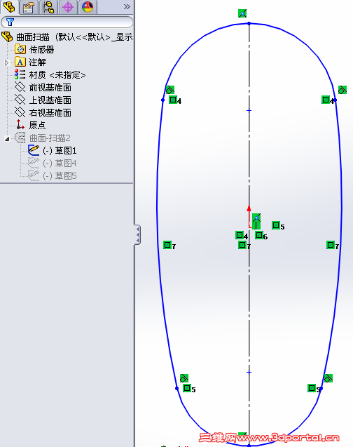

发表于 2012-7-19 09:20:48 | 显示全部楼层 来自: 中国福建漳州
本帖最后由 ylh3527 于 2012-7-19 09:22 编辑 0 P9 l/ H, B2 Z0 |8 _
lai5689412 发表于 2012-7-18 17:04 http://www.3dportal.cn/discuz/static/image/common/back.gif* w( k# c; o. w+ y! |
) ~% M4 U- H1 i' x! }. i

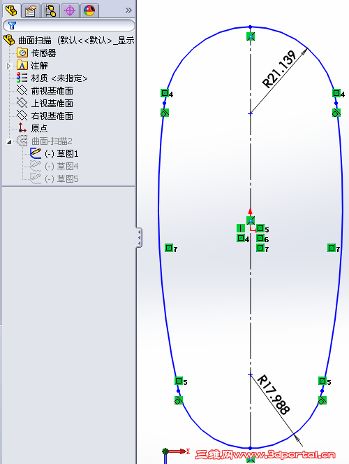

: N9 d' s' |6 S% |5 V2 l我用楼主的源文件来替你解析:什么都没改变,就约束了轮廓圆弧的大小./ X2 B' f8 M+ i6 G  x
你好好看看,作图最好把自己想要的尺寸约束上,防止形变!
* W8 B% u- U- N1 e, _! A$ y8 p欠约束的圆弧:
  g/ M$ J1 A: W 1.PNG 1-1.PNG
# K" ]6 |; t( G3 v-----------------------------华丽丽的分割线--------------------------------------------------------------------------------------------------------------------------------------------------------------------------------------------------
) D3 x+ Y- u9 Z2 H& A' x
被约束的圆弧:& H1 N3 y0 G0 _7 K7 \
' S# j8 I9 [' a9 U* A: |

lai5689412 发表于 2012-7-19 09:30 static/image/common/back.gif' z1 {: u5 I# m& Y
刚试了下.真的是这样的.受教了.谢谢
5 Z9 F3 h+ `( I4 R, l多交流 我也忽视这个问题 因为这个帖子才注意到自己画图的盲点 呵呵 也多谢你提出你的观点 我才会反思哪里的错
