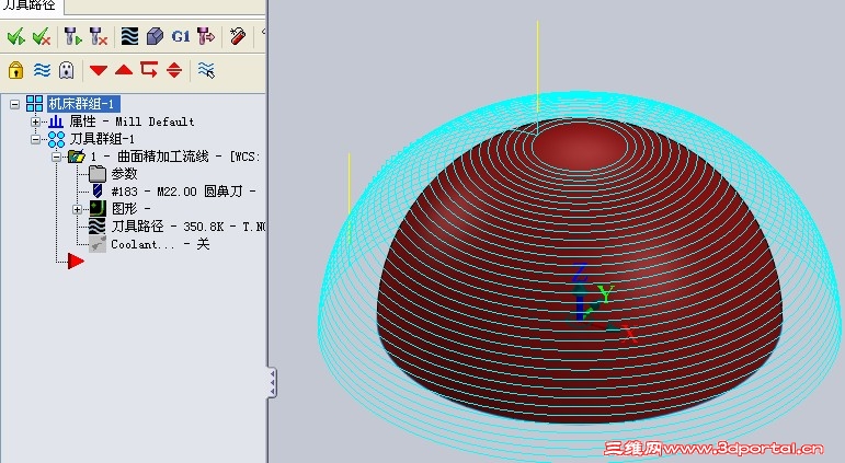

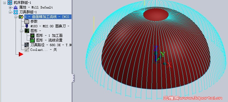

[求助] 哪个方向好(分别从质量和速度来看)

发表于 2012-7-18 10:13:55 | 显示全部楼层 来自: 中国山东烟台
从质量和速度来讲 还是第一个更好一些。
发表于 2012-7-18 12:07:33 | 显示全部楼层 来自: 中国江苏盐城
{}一般都采用第一种方法 插补的稳定性好点,留的余量均匀的情况下 光洁度比较理想 第二种会有凹凸痕 特别是余量不均匀的时候非常明显
路过不买 + 2 应助
发表于 2012-7-18 15:07:32 | 显示全部楼层 来自: 中国广东东莞
从刀刃切削角度来说,我也认为第一种方案好一点。

发表于 2012-7-18 16:13:47 | 显示全部楼层 来自: 中国广东珠海
第一个好些,但精加工不能单一刀路完成,应不少于两次以上连环刀路加工(区别于Z轴深度设置)........
路过不买 + 2 应助
发表于 2012-7-18 23:04:57 | 显示全部楼层 来自: 中国辽宁铁岭
第一个比第二个好那是肯定的了,你那第二个刀间距根本都不匀称,加工完的面会很难看的!第二个类似放射加工。
