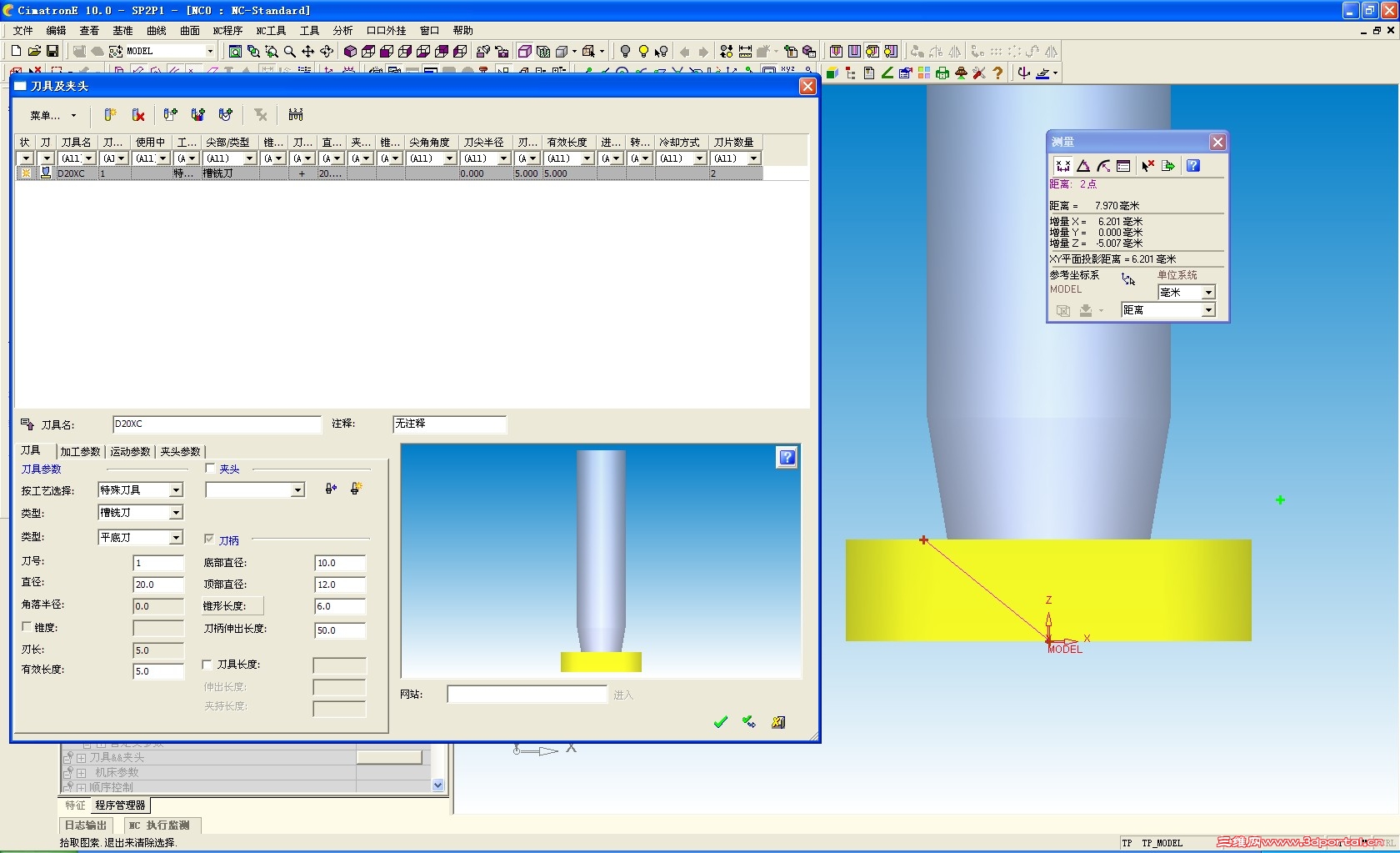

E10的铣槽刀具
E10的铣槽刀具
这是E10的铣槽刀具参数., z/ _6 H& [; c% G; m
楼主的问题;把刀具定义成平刀来计算路径

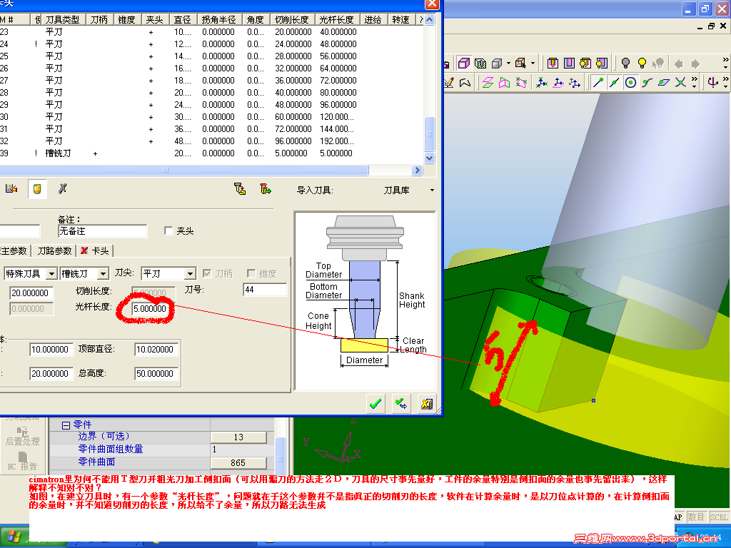

用航空铣很容易解决这类问题:
  k/ z" B# j+ _8 y, Q5 `, b# _ jdfw1.gif

 楼主| 发表于 2012-8-3 11:46:22 | 显示全部楼层 来自: 中国广东深圳
密密麻麻 发表于 2012-7-21 16:08 static/image/common/back.gif
$ K. |5 ~) N7 u2 |用航空铣很容易解决这类问题:
1 b! `+ z+ s- T; F5 C把图片下载回去搞搞
