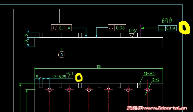

好:
2 e$ i' Y7 ]) `3 q0 B9 B) }      图纸上画黄色圈圈旁边的两处标注可不可以这么标?符合标注的规范吗?

发表于 2012-7-18 16:40:26 | 显示全部楼层 来自: 中国天津
应该符合规范
发表于 2012-7-18 19:06:15 | 显示全部楼层 来自: 中国广东肇庆
可以,但如不是均距就表达不清晰了,不如台的宽度好
 楼主| 发表于 2012-7-19 08:21:30 | 显示全部楼层 来自: 中国浙江杭州
未济 发表于 2012-7-18 19:06 static/image/common/back.gif
) D- u( ~& x# B/ l, {可以,但如不是均距就表达不清晰了,不如台的宽度好
" x1 L8 }. N+ u在凸台的左边要装一块平板,平板的上有孔,和凸台右边的螺纹孔连接。那块板的一半就是8.25,所以凸台到孔的距离比较重要,凸台本身的尺寸没关系的。压板的下面有东西的,但是就是靠压紧来固定,没有凸台压紧时容易歪掉。
发表于 2012-7-23 16:26:35 | 显示全部楼层 来自: 中国北京
可以,在《机械制图规范》的简化标注里面有类似的例子。
