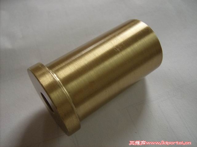

请问怎样把不锈钢网处理成金黄色
发表于 2012-7-18 19:08:30 | 显示全部楼层 来自: 中国湖南长沙
不锈钢制品着金色是在铬酸和硫酸盐溶液中处理不锈钢表面呈金色外观。, G7 G* ?, q4 i& ^7 k! q- C
其工艺如下:铬酐250 g/L硫酸490 g/Lθ70℃t18 min上述溶液中铬酸和硫酸的比例和温度,可以根据需要的色泽而进行调整,一般情况下,处理15 min可获得蓝色;18 min可获得金色。
