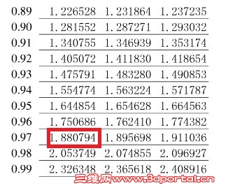

[求助] 附件 带警界线的控制图中Z0.97值如何计算的
发表于 2012-7-19 08:07:01 | 显示全部楼层 |阅读模式 来自: 中国广东深圳
此份国家标准中的附录C里面有个Z0.97,在公式B3下面注的是Z1-q1是正态分布中的(1-q1)分位。
; F( b( V+ c. k2 g请问这个Z0.97是怎样计算的?3 r1 X- o! B, S! q9 r5 W

发表于 2012-7-19 13:28:35 | 显示全部楼层 来自: 中国江苏苏州
三条线是用规格的上下公差与管控的上下公差重合(CL UCL LCL),五条线中有管控的上线限,有预警作用
0 s. V* e+ L( j例题中提到函数是标准正态分布,μ=0 方差=1,期望不合格率q1=3%  所以Z(1-q1)=在Z(0.97)
5 R- x( X( A8 j0 K查表可知Z(0.97)的分位数=1.88, E9 c% b' n2 c) B* T- i! f1 b" A
  V! H6 {0 |' r, fLZ可以问下度娘 标准正态分布α的分位数表
