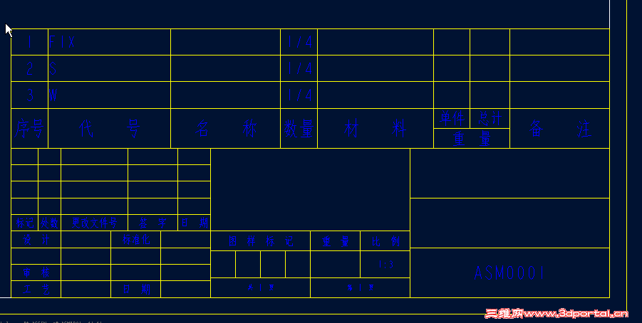

请教各位:在BOM中的数量有没有办法让它的值为小数?应对实际情况的一个纸箱装4个产品,而每个产品的纸箱为0.25,单个产品的BOM中的纸箱数量为0.25可以实现吗.急盼赐教,万分感谢。

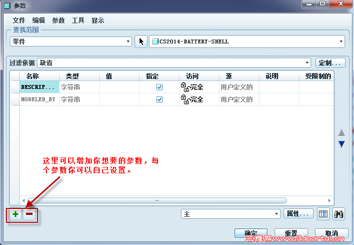

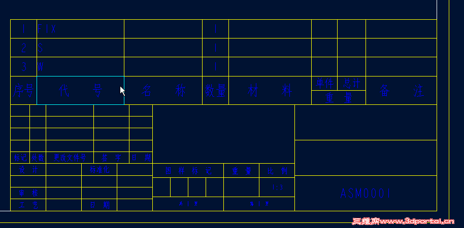

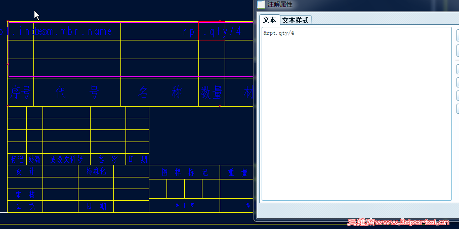

发表于 2012-7-23 19:28:04 | 显示全部楼层 来自: 中国广东东莞
我回答你的只是给你个思路,具体得你自己去摸索下,, 细节问题得注意了。 看我做的吧! 肯定可以。$ s5 G+ v( R. u9 N$ m
