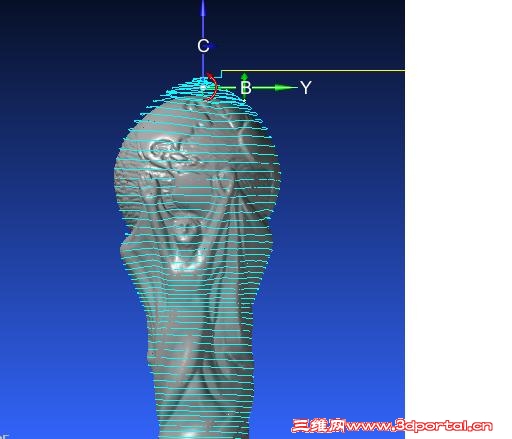

发表于 2012-7-19 23:47:06 | 显示全部楼层 来自: 中国福建泉州
楼主是要这种效果吗?

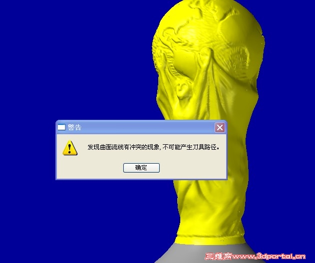

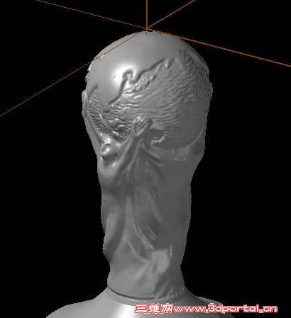

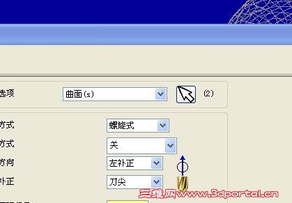

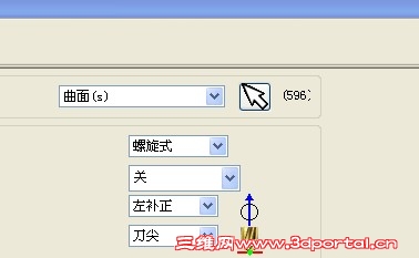

我下载了threestone网友的图档,删除刀路自己学着出刀路,学习过程中出现入选问题:
7 }! O7 h# @4 ?" jthreestone网友选的曲面数量是2,我选的曲面却高达596个,最终提示错误,请看图 1.jpg 2.jpg 3.jpg
8 X# T& B4 J0 C3 a0 F
发表于 2013-1-20 21:24:06 | 显示全部楼层 来自: 中国河北石家庄
请问各位网友:出现这种情况是软件设置的原因吗,谢谢啦

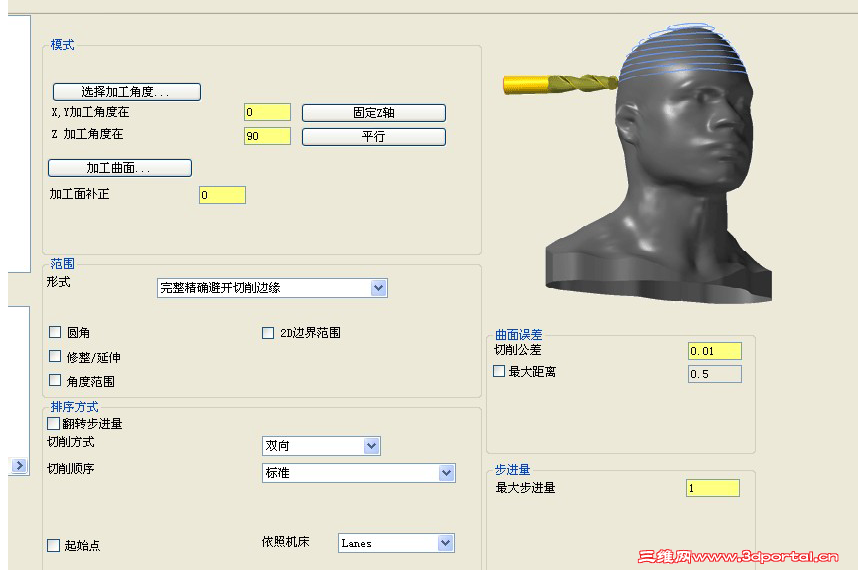

发表于 2013-1-20 21:41:27 | 显示全部楼层 来自: 中国上海
他用的是平行加工,你用的是多曲面加工 策略不同。
发表于 2013-1-20 21:49:47 | 显示全部楼层 来自: 中国河北石家庄
