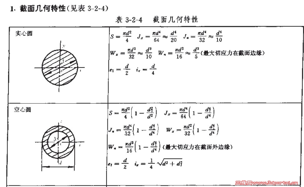

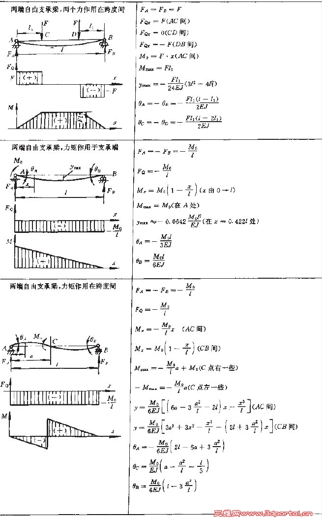

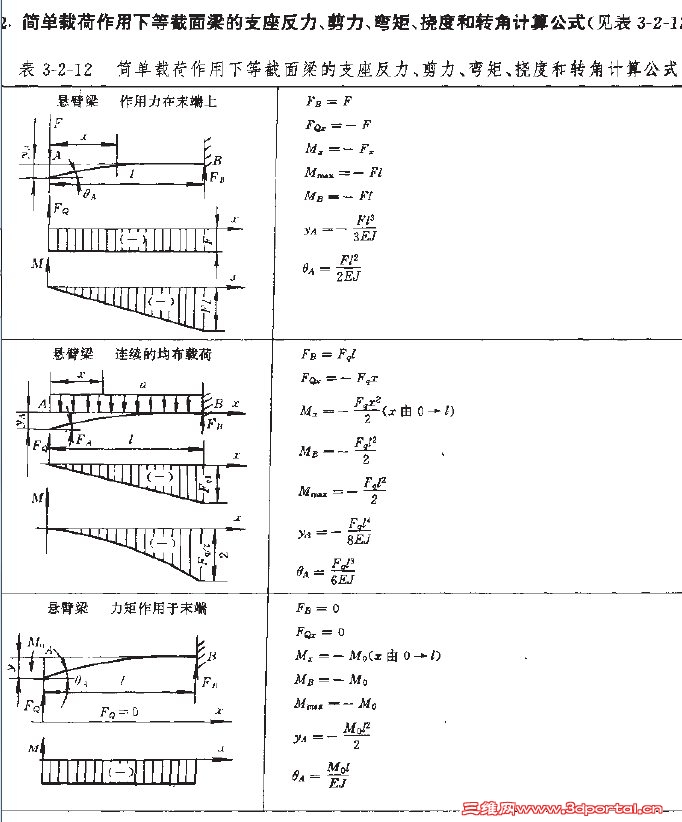

空心圆柱的挠度怎么计算?高手帮!
发表于 2012-7-20 15:13:12 | 显示全部楼层 来自: 中国广东汕头
与实体轴一样的计算。只不过抗弯截面模量的公式不一样。

实体轴的怎么计算呀?可不可以给祥细的讲解?抗弯截面模量又怎么算呀?

参见下列附图。图3是实心圆柱体与空心圆柱体的截面几何特性。
* ^; `5 u- C1 {我要说的题外话是楼主应该主动去查资料,而不是等着别人给现成的答案。这对自己的发展不利。更不能为了赚几个无关痛痒的积分而发无聊的贴。因为任何有中专以上学机械的人应该知道这些公式(也可能刚好不是学机械的吧)。
6 Z& y2 B: L8 T4 L: R: \$ y" P! s! r+ K/ s6 R1 K7 d5 W
你总不会说不知道这些公式中字母的意思吧。
