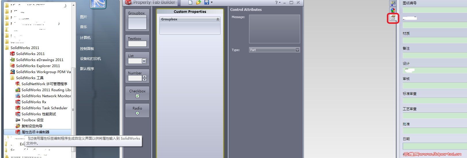

做个属性选项编辑器

张一剑 发表于 2012-7-20 13:38 static/image/common/back.gif! u/ p) E, u' z) }, ^9 n  @# q
怎么做属性选项编辑器?
0 c% [/ g: w, R4 j" i: f0 K' M点问号看帮助,很简单的
 楼主| 发表于 2012-7-20 13:39:20 | 显示全部楼层 来自: 中国上海
发表于 2012-7-20 13:49:13 | 显示全部楼层 来自: 中国辽宁盘锦
你看我的图啊,打开后,右侧你就可以自己填写属性了
 楼主| 发表于 2012-7-20 14:34:42 | 显示全部楼层 来自: 中国上海
发表于 2012-7-20 15:47:04 | 显示全部楼层 来自: 中国辽宁盘锦
属性没办法批量的了,如果某一属性都一样,可以在制作属性表时直接填里

批量修改的方法当然可以,以前有几个人问了,你自己搜索一下
发表于 2012-7-21 14:53:36 | 显示全部楼层 来自: 中国广东江门
# I8 J$ d; F5 C5 _, [0 l: }% `; R) t. K' I* n: N- R
有批量修改自定义属性的# d% V' Y8 W, f$ ]5 i% B$ I
用批量出工程图的那个自带插件试试
5 C" ]9 Z( \* K我觉得还是阿版建议的那个右侧直接填写的那种自定义方式好用,方便
