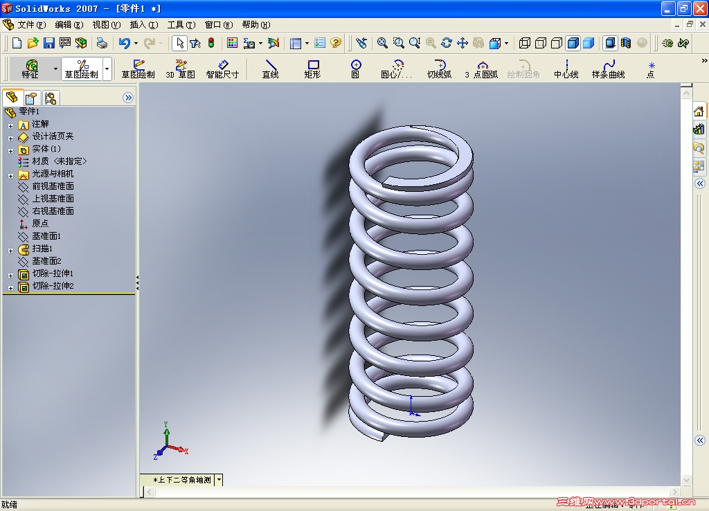

最近学习SW,迷上画螺旋,发现可以用可变螺距画两端压紧磨平弹簧,练习了一下。5 W/ x2 k5 [$ y( n. B$ n
这方法可能对于老大们来说是入门的基础知识,望老大们轻拍。
% H, s4 K8 [3 S, [, m
3 `  g3 w& @7 W/ ]8 D" s Snap0.jpg
* S9 P: J0 ^" y# x: I2 D+ B
2 H: h6 k+ g5 t! N6 n Snap1.jpg

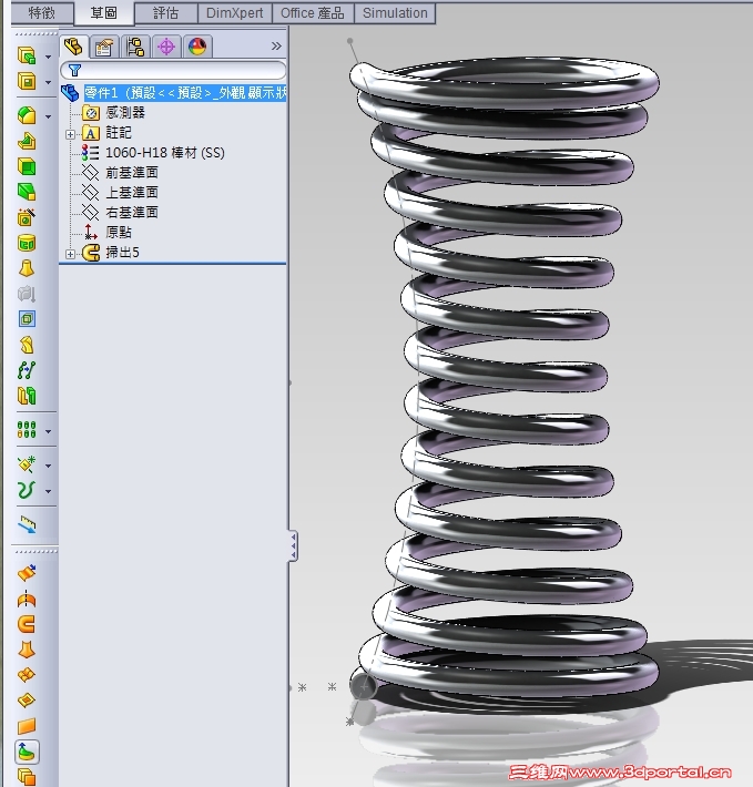

发表于 2012-7-20 22:38:43 | 显示全部楼层 来自: 中国浙江嘉兴
贊助一下...
$ \1 S' U4 K7 v3 a3 z& Q& P$ o; y) k3 L, X5 i# t+ ]- ?
Clipboard02.jpg / o& u& B" f( P& Z4 H* F

 楼主| 发表于 2012-7-20 23:02:00 | 显示全部楼层 来自: 中国广东肇庆
ryouss 发表于 2012-7-20 22:38 static/image/common/back.gif$ x  P% l( _1 I% P' s
贊助一下...
; `/ Y: i' B4 n* i弹簧五花八门形状千姿百态,是学习扫描的好对象,只是我对很多概念还没什么认识,希望能逐个攻克。
( U# M, a7 h* ?7 c% f我对弹簧怎样跟随那喇叭线很感兴趣,希望老大你分享一下源文件,谢谢。" r: {1 u) z- S2 ^

发表于 2012-7-23 10:05:16 | 显示全部楼层 来自: 中国浙江嘉兴
keilei001 发表于 2012-7-20 23:02 static/image/common/back.gif
; I/ \. {  p. _3 _& w/ F弹簧五花八门形状千姿百态,是学习扫描的好对象,只是我对很多概念还没什么认识,希望能逐个攻克。
; s; t' ?: W- C$ c" v我对 ...
* J/ O1 c/ S: Y6 C3 E8 O; G作法如附件...: S2 |" u+ q+ [8 ]) R4 k
異型彈簧.rar (1.5 MB, 下载次数: 121)

发表于 2012-7-23 10:24:19 | 显示全部楼层 来自: 中国安徽合肥
提点改进意见:看你截图上,你对每个螺距和基圆尺寸都重复定义了。像你图中这样可以把3、4、5、6都删掉,直接从2到7,用同一个定义。表示从第2圈至第7圈基圆和螺距都不变。

 楼主| 发表于 2012-7-23 13:16:59 | 显示全部楼层 来自: 中国广东肇庆
大隐于市 发表于 2012-7-23 10:24 static/image/common/back.gif
+ I! f& A# `  i/ Y. G; l& Q提点改进意见:看你截图上,你对每个螺距和基圆尺寸都重复定义了。像你图中这样可以把3、4、5、6都删掉,直 ...
  M" r6 C- ]7 Z- O  j9 |( V我输入时也觉得烦,心想如果圈数多些会更烦,没想到还有简便的办法,多谢指教。
