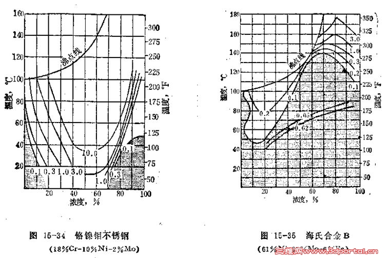

急需90%或93%硫酸,170℃温度下使用的泵及过关的材料,如有请发信至zhjqxx@yeah.net.急需!!!!!
发表于 2012-7-23 17:07:12 | 显示全部楼层 来自: 中国山西太原
90%或93%硫酸,170℃温度下使用,其腐蚀环境非常苛刻,铬镍不锈钢不耐腐蚀,只有海氏合金B能适应,但价格不菲。请看下图:
wwjxgz + 2 技术讨论
发表于 2012-7-25 09:37:04 | 显示全部楼层 来自: 中国广东广州
可以考虑采用氟塑料泵。
wwjxgz + 2 技术讨论
发表于 2012-8-10 10:02:09 | 显示全部楼层 来自: 中国新疆克孜勒苏柯尔克孜自治州
塑料泵,不锈钢阀门
