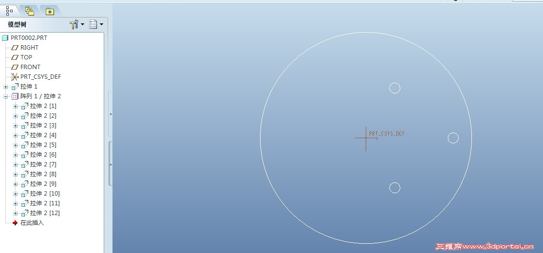

) b" l! d9 H1 `4 [- X5 N7 ]我想将孔特征阵列在一个椭圆上,如果用曲线阵列的话是沿曲线均匀分布的,想做等角度分布,就用了尺寸阵列。有个问题想请教各位,想让第一个孔在x轴上是不是要先设置一个角度很小的比如为0.01的尺寸再做阵列?还有我设定了角度增量为60,数量为6个,怎么模型上显示的是3个?模型树上命名是6个!为什么?为什么欺负我啊!

截了个图,请各位赐教!!  F* f6 t+ e7 M- N9 b

因为你的其他3个和 目前阵列出来的3个重合了, 你的角度辅助线不要用中心线, 要用构造线 就不会有那个问题了,

pro/e有时发神经病,一会可以圆周360度列阵,有时又不行,我自己也碰到过。中心线、构造线,半径尺寸、直径尺寸都要注意,多画几次就行了。
 楼主| 发表于 2012-7-21 11:17:10 | 显示全部楼层 来自: 中国江苏盐城
真的是必须构造线。谢谢各位!问题解决了。。
