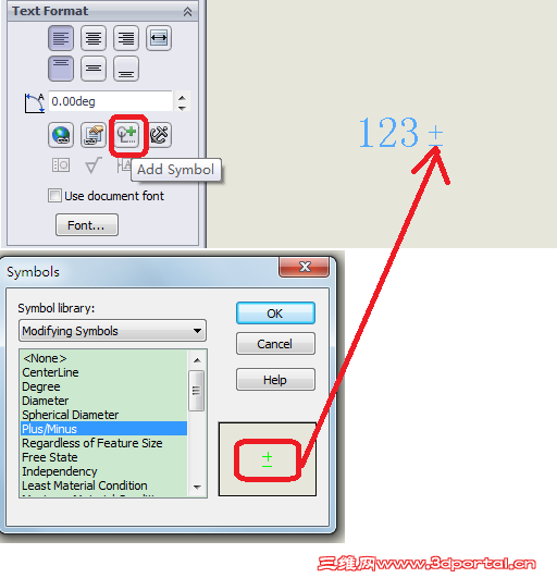

发表于 2012-7-24 09:07:03 | 显示全部楼层 来自: 中国辽宁盘锦
无友 发表于 2012-7-23 17:15 static/image/common/back.gif4 d3 r3 Z, a& G- m4 Z, G
首先感谢楼上各位前辈及老师的跟贴帮助。
0 U4 _5 j+ o( v1 _现把我领导的模板贴上来,希望有时间的老师帮忙转换成SW的工程图 ...
5 O8 }5 J5 q6 ^0 \0 e如图

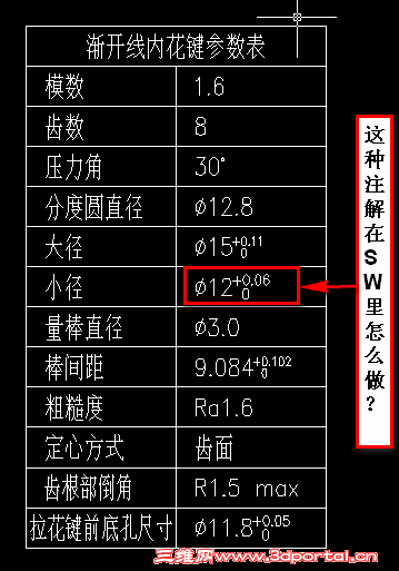

 楼主| 发表于 2012-7-24 11:05:18 | 显示全部楼层 来自: 中国重庆
本帖最后由 无友 于 2012-7-24 13:59 编辑 % X7 x5 _3 B& X
& D! [" }( I) A感谢超级版主为我解决了一个问题!
, }0 w$ G9 ]+ D: t& R  w9 f如果要在表格里做上下公差该怎么做呢?如图:2 S+ Y1 P0 x* o& m; k8 j

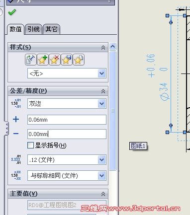

发表于 2013-12-20 15:24:34 | 显示全部楼层 来自: 中国上海
无友 发表于 2012-7-24 11:05 static/image/common/back.gif
4 F' C. h$ g  s* z感谢超级版主为我解决了一个问题!
) Q3 Z9 T; U; ^% ^, L& N' o0 m1 A如果要在表格里做上下公差该怎么做呢?如图:
- l5 M' S7 K6 `0 l
点击工程图标注的时候,左边图框会有提示设置,这种双边公差,按提示输入就好了![img][img=20,20][/img][/img]
