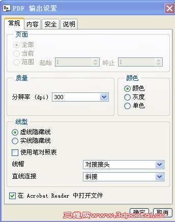

如图:尺寸和标题栏内的字都是绿色的,转换为PDF格式之后打印出来的图纸无法视别,怎么办?0 u# J: |1 [5 {/ }. Q
疑惑:1、我该在gb.dtl选项中更改哪个配置来改变?从而让线宽(AutoCAD)可以粗一些?
7 `* y: q" A3 g           2、保存为pdf ——“PDF 输出设置”当中如何选择线型?——备图! B4 t8 p; Q3 G! {6 b6 p4 \) T: ~
           3、大家有另外的好方法么?大家交流一下!

1、打印为什么不直接打印要转PDF打印
! ^" C& f2 W# T; R, `/ H9 s' j7 x2、转PDF,建议颜色选项选择单色(见你的附件贴图右中),这样打印的PDF是黑白的
发表于 2012-7-21 13:01:10 | 显示全部楼层 来自: 中国广东东莞
用单色打印,不要用彩色。除非你是彩色打印机。你就是改变了pen_table_file里的笔宽彩色打印PDG也不好。

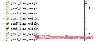

( l5 K2 [2 n$ S6 l改变了pen_table_file里的笔宽——————是不是指config当中的这8个设置啊?

pen_table_file 需要的值是一个文件夹,我没有这配置文件,不知道这里该如何设置???

" ]: i1 E' L8 |改变了pen_table_file里的笔宽——————是不是指config当中的这8个设置啊?
& ]' f) y' p9 _$ n9 `; e
是的。但你还要在配置文件里设置搜索路径来自动装载这个文件。
