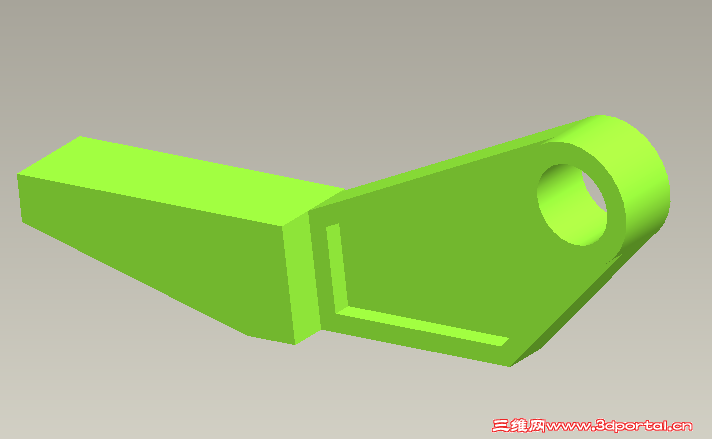

图片右边部分如何添加筋以达到增加刚性,且不能积水。

建议1. 把图中除圆筒外全部筋去掉,2. 在圆筒左下方与左边厚壁上下中间处加筋(两边),3. 把筋与其他面的过渡圆角加大,筋的拔模斜度加大,从而保准不积水。

个人认为不用刻意的加加强筋,满足使用要求即可

水平块和钭块间连接处需加强,不干涉的话加个过渡大园弧。
