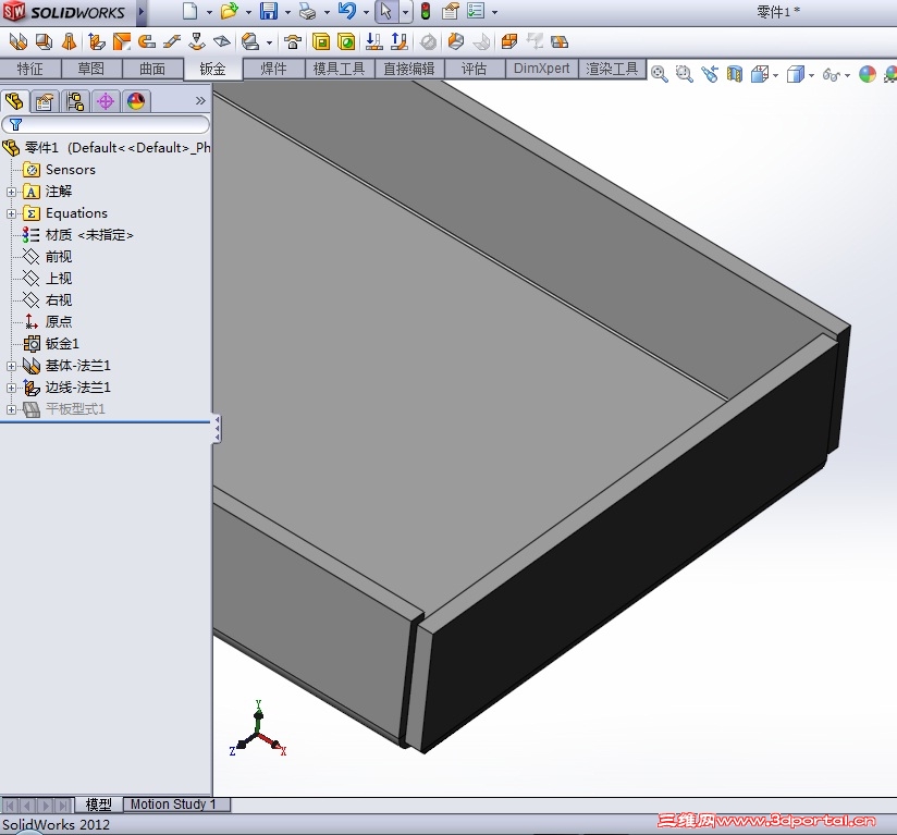

[求助] 在solidworks中,在一个底面上做边线法兰,能不能实现像proe那样,一个边压另一个边?
发表于 2012-7-21 18:27:40 | 显示全部楼层 |阅读模式 来自: 中国北京
QQ截图20120721182450.png & V. [; I  M( N0 I+ {6 o& ~
2 Q) m4 c( O% Z8 p) h1 q1 K: y7 w在solidworks中,在一个底面上做边线法兰,能不能实现像proe那样,一个边压另一个边?

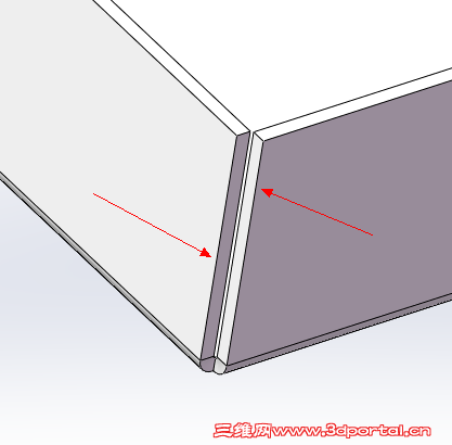

+ X. R* _- t' x2 l: _5 Q, p+ D分两次操作方便,但同一次麻烦......
发表于 2012-7-21 18:59:19 | 显示全部楼层 来自: 中国广东珠海
点击"编辑法兰轮廓线"修改......

3楼正解!!!!!!!!!!

闭合角应该可以呀!

赞同6楼方式,编辑起来比较方便些
