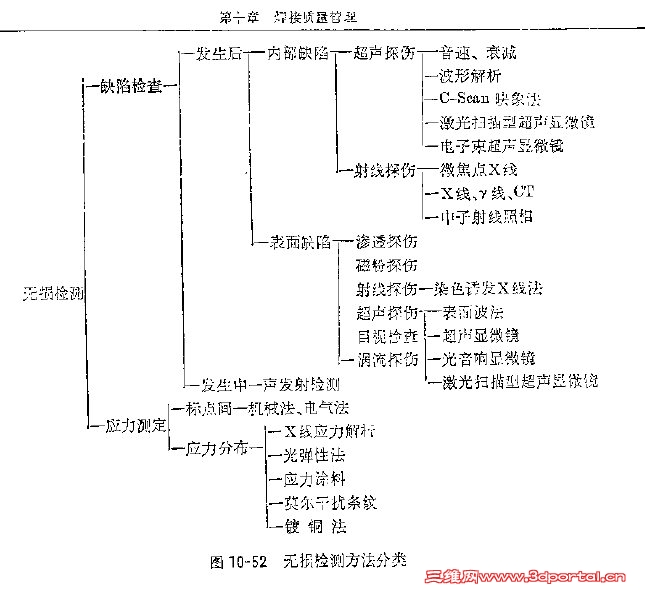

6 m  g1 f6 G# o) j' t8 `' `请问高手,液压缸焊接油口处是否漏油应如何检测,最好是在液压缸装配之前就能检测出来

有条件的话可以荧光探伤、超声波探伤。还有其它无损探伤方法。见附图:
( p3 Q- |5 j- H+ K$ Y+ X详见《现代焊接技术手册(曾乐编著)》上海科技版 1993.10

" e0 ~; q6 ~3 H$ ?/ L- D8 L当然,没有条件可以充压力水进行试验检查。4 A5 X. N0 S; b) `
