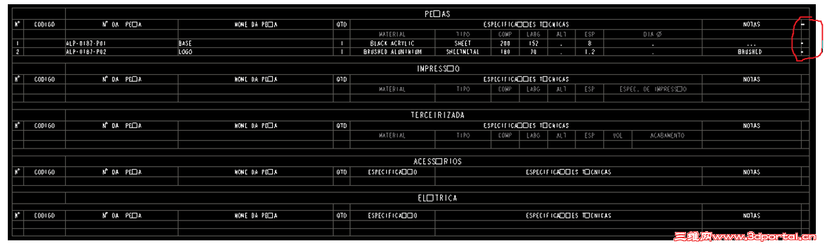

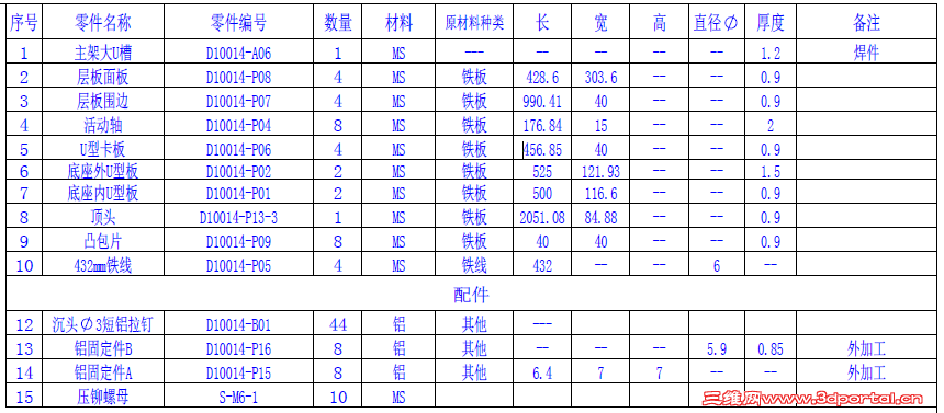

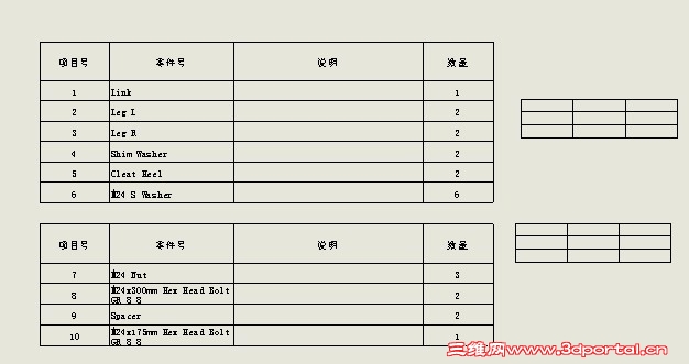

我用Proe 年,后来彻底爱上了solidworks,但下图的问题我无法解决,无法交给经理一份满意的图纸。我痛苦啊。
/ ?8 i( F7 U7 {/ n, A6 y% W$ @& H我们公司一个产品里面包含五金(里面又可以分,铁板,铁管,铁线等)塑胶,亚加力,木头等各种材料。我需要在一个表里自动分出各种不同的材料,因每种材料的属性不一样,所以每个分出来的表又要包含自己的列属性。

. ]! E5 q8 z1 H9 f不过可以添加一个名称为“材料分类”的属性,分类中下拉列表选择“材料分类”,生成明细表后,"导出到EXCeL中,按照”材料分类“自动分类就可以了。花不了多少时间吧。& @) U' `8 W! c& x3 F
在SW中直接搞的话,建议在Solidworks PDM中试试看。

需要一点技巧,一点人工,和一点通融。
% U- b' M1 F, w; X' q首先就是按楼上那位说的,你需要在每个零件里增加一个分类属性。# A8 N- C- U( J3 _( k, _- \7 ^
然后在建立不同的明细表模版3 g8 P5 K6 Y& W, U
添加多个明细表(不同模版),每个明细表排序后吧不需要的隐藏。
" ~. x+ v  K* a4 t! R1 Q) V最后这个分类属性可能每个表都会占一列,再隐藏或留着,就看你们的要求了。

 楼主| 发表于 2012-7-23 13:57:26 | 显示全部楼层 来自: 中国广东东莞
mihuchong 发表于 2012-7-23 13:46 static/image/common/back.gif; Q) w6 C% _' I6 }' m" ?
不是不能做,是你对软件还不熟练,这些应用有点深。
" W& t( \) ~6 D$ z4 T/ p; `8 T你需要先对零部件添加一个自定义的属性,名称、内容你 ...
0 P. h+ @6 C. p) y, b- X1 @这是我做的BOM,我已经设了属性分的很细的了。
! l2 R5 D6 C! h/ ^
" m( a* i  t9 ~8 E9 v! ?& T: G& d 未命名图片.png
% P0 J5 ]/ P5 P- `9 C
' }# s; Y2 H" _1 O0 S; m7 d" @实在是没办法做到啊

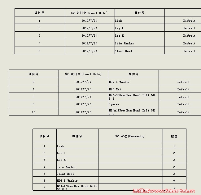

发表于 2012-7-23 15:43:06 | 显示全部楼层 来自: 中国山东青岛
还有
# |* @% i- @1 K8 ?1 Z* S4 r# }7 T5 x% ^5 {# [' X0 q
ProE你怎么做那个表格呢?
1 g( ~1 s/ [6 d7 \2 ^7 O$ f
: e+ Z2 [: Q" \% u% a1 m如果你不需要连接到零件的话,可以尝试插入多个表格。! n6 R) M# z, ~/ [7 j
' ?8 l1 P& N" V( a
我试了一下,好像可以做成你想要的那样吧。用分割试试

SW表格排序的能力一般,你可以导出到EXCEL,然后在EXCEL中排序好表后再导入进SW明细表。
 楼主| 发表于 2012-7-23 16:25:33 | 显示全部楼层 来自: 中国广东东莞
shiju712 发表于 2012-7-23 15:43 static/image/common/back.gif$ j& P2 S) k' H9 p; \
ProE你怎么做那个表格呢?
2 a1 \, N( f* y) w' @
) h% D; L# w& {6 X8 b5 B# n如果你不需要连接到零件的话,可以尝试插入多个表格。
! n+ _; y  L2 C0 x( H. v% p! y4 `- e表格清不清楚没多大关系啊,你知道这个表格的原理就行了,零件里面都有一个分类的属性,而每个表格对应了一个属性,所以相同类的零件就都跑到那个属性的表中了。
5 j: c' t% Y5 C+ \1 {每个单独的表又可以设置不同的列属性,

发表于 2012-7-24 08:36:50 | 显示全部楼层 来自: 中国江苏苏州
每个软件都有优缺点,可以配合着用
发表于 2012-7-24 09:25:00 | 显示全部楼层 来自: 中国山东青岛
本帖最后由 shiju712 于 2012-7-24 09:28 编辑 9 q7 x: N; q: f$ f  P2 b' M4 Y
沉默王子 发表于 2012-7-24 08:11 http://www.3dportal.cn/discuz/static/image/common/back.gif
# w0 ~7 w8 z( G3 T/ i楼主只说,却不给我指明方法,
2 [& u' y2 p0 B. b3 ~
7 w$ K/ P% G( b' M! {自己一点脑子都不动!你不会插入多个明细表,每个明细表不需要的部分隐藏就可以了!
4 C1 ?! [+ M" W- {6 H/ Y
2 K: W+ a& r' {& _$ |% u' G6 e- a) J 2.jpg
 楼主| 发表于 2012-7-24 13:33:45 | 显示全部楼层 来自: 中国广东东莞
shiju712 发表于 2012-7-24 09:25 static/image/common/back.gif  b7 ^: d4 x/ g5 A+ b
, d$ {2 ?0 K; }1 B5 y
你没看帖,这个方法我早想过了,帖中也说了,我要分上10种材料,会累死我的

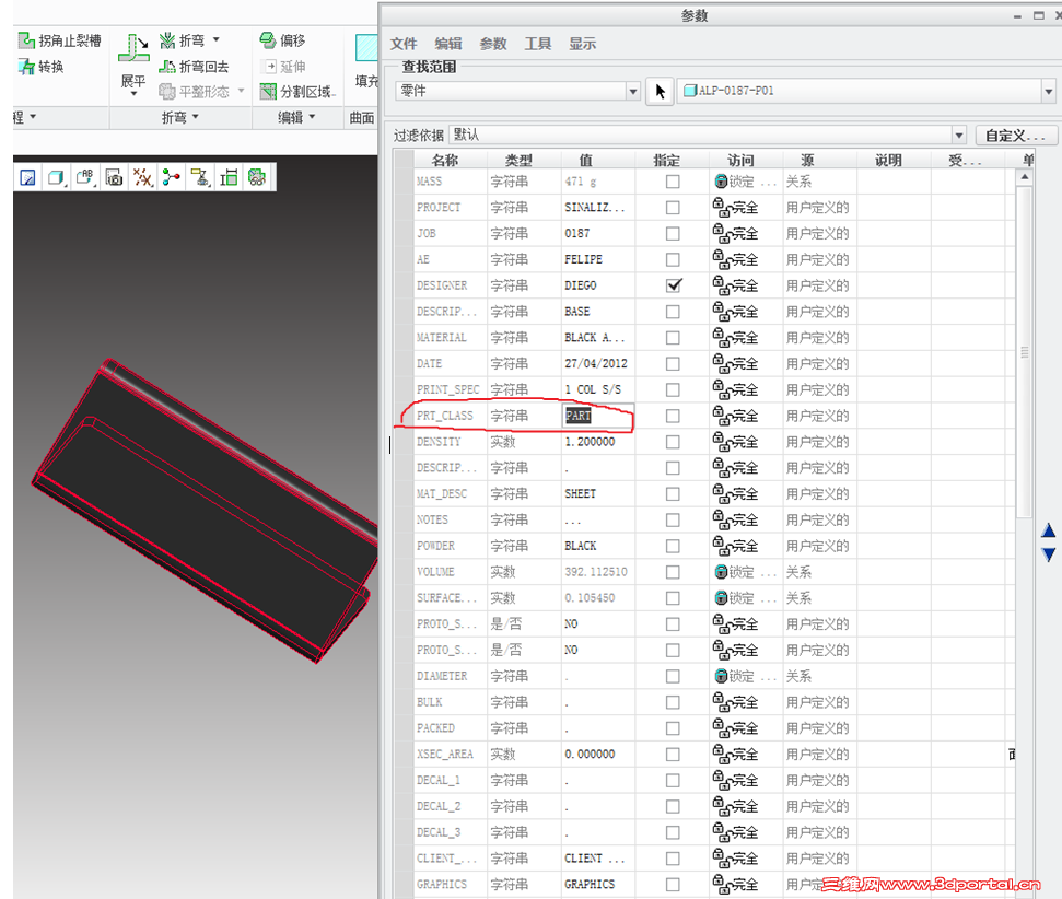

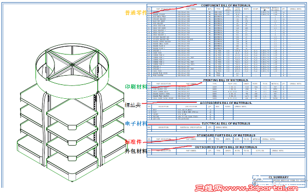

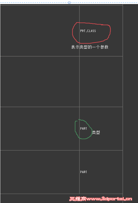

 楼主| 发表于 2012-7-25 08:36:28 | 显示全部楼层 来自: 中国广东东莞
shiju712 发表于 2012-7-24 15:27 static/image/common/back.gif
+ l, \( K9 ~+ ]! E4 J让你发清楚点的图片你说没多大关系。
5 N4 u  `9 y# H& |5 }做出来图片吧你又说我没看帖。
/ Z+ O" {( w6 m2 {. S0 h能做出来吧你又嫌麻烦。
: ?5 h$ _5 f% j- S. P
楼上真奇怪啊,这个贴是我发的啊,你居然说我是来踢场的,你说的方法根本就行不通,但是也在此表示感谢。
$ A% e; G# J( p4 K下面是我的proe做的,只是增加了个零件分类的参数,然后做一个BOM,分几种不同材料的表,插入不同的零件分类参数,就可以了。过程也比较复杂,不便细说。" Z* O+ z+ n$ D& s" \, ~4 j
