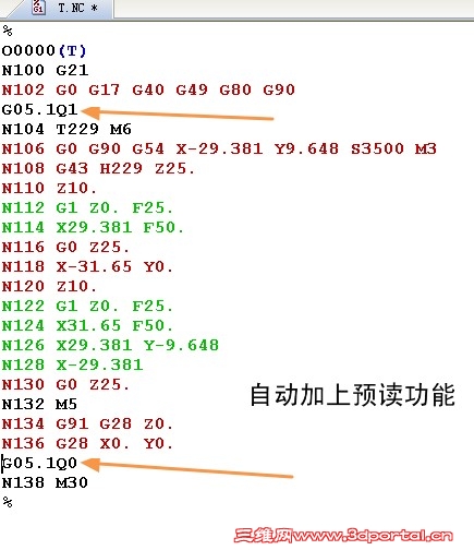

在网上学习改后处理,感觉MC x6的后处理pst文件,和网络上介绍的不一样,无法一一对应起来,应该是新版本有所变化吧。
2 M0 \. n$ [* k* _9 l现在就我想改的几个问题,问问各位大侠:
6 f( p3 J) v( L6 m1.删除程序开头的多余说明,文件路径,生成日期什么的...7 d, U! n; @( h2 [* k  O
2.自动加上GO5.1Q1预读: ]; a9 u, f5 o; [
3.更改一下开始时的运动方式:先动Z轴到某一绝对安全高度,再动XY。。。
+ |# H$ o& w3 U% B/ D- V3 ] 删除多余的说明.jpg , J8 d- I- M; f% M
- I  C' c$ i# j- ?# @0 v
自动加上预读功能.jpg 2 e; v  c) [( |! r
' u3 M) x) z9 r$ L 改下刀位置.jpg ( [$ }1 y% S4 Z2 b- W
6 W2 z, D9 m6 o4 T! |4 }
先拜谢各位!

发表于 2012-7-22 12:21:42 | 显示全部楼层 来自: 中国山东烟台
你想要的后处理我已经帮你改好了。你先多试试吧。4 v$ V- e! L& x- h# b
! m1 y/ A. H/ E2 q8 X. S3 {) l+ c4 V 效果如截图,不过我有临时多给加了句注释 你可以自己删掉。
Generic Fanuc 3X Mill.rar
16.78 KB, 下载次数: 248
 楼主| 发表于 2012-7-22 12:42:14 | 显示全部楼层 来自: 中国北京

9 }1 t- B, Q. n* `6 q! X6 i建议不要这么改,一般先XY定位,再移动Z,猜测你的机床换刀程序有不合理的地方,  建议把后处理开头改一下就可以,$ c' j8 t6 D7 ?
%* K/ U8 z$ o, X* A
O1234
  Z4 @" `/ }5 ?7 tG0G17G40G49G80
4 S# r- t1 K7 H/ f# i' h& E1 xG91G28Z0. U9 l) F6 J. ]6 ^3 p
T1 M60 T# F8 |2 u+ S
G43H1 Z10 M8
. x; ^5 }' u! T- k/ `) [+ _- t, T( ZG05.1Q1/ N5 ^* }8 H( c! G  P. L8 z
