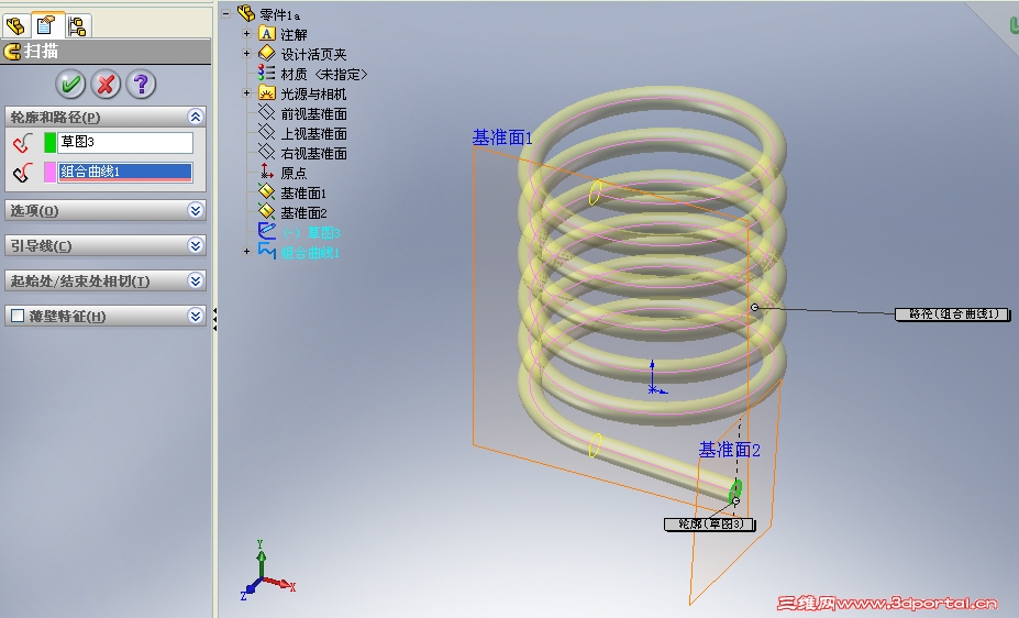

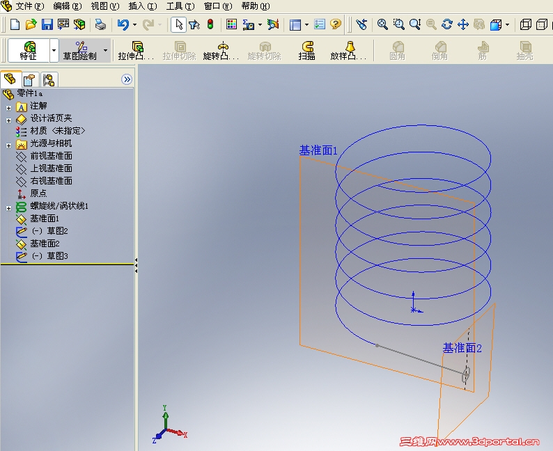

我想画个扭簧,但不知道如何把直线和螺旋线转为3D草图,望各位指教。: S' v$ Y- V* l) J2 ?# g  E. P

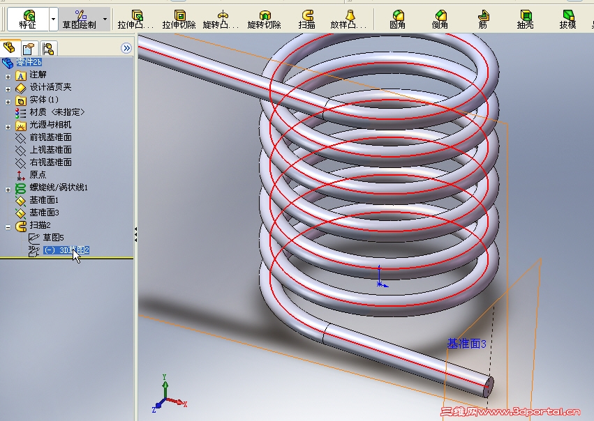

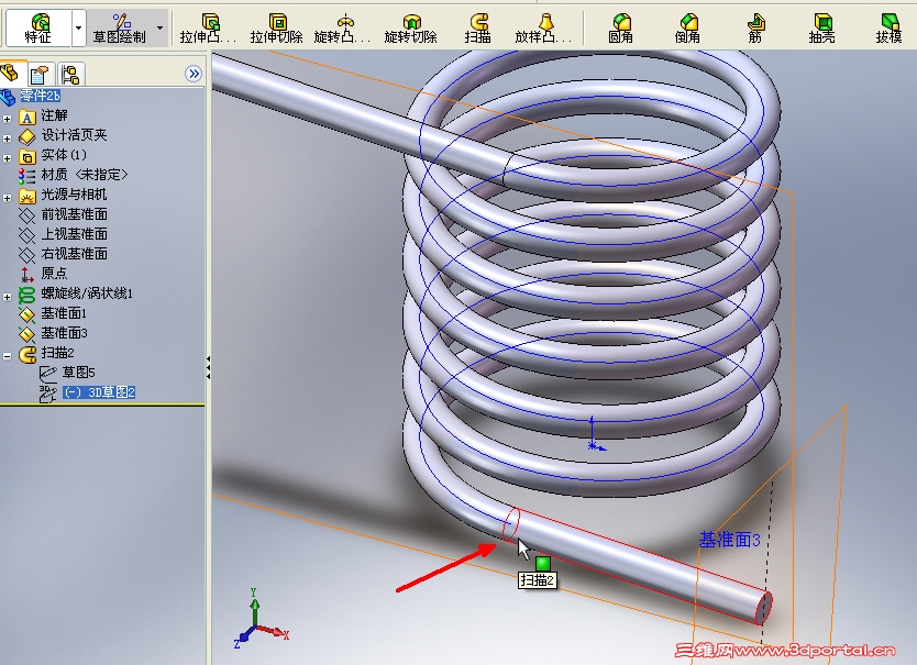

再画了一下,可以把直线和螺旋线搞成一个3D草图,
8 {" t: J  ?7 x" |扫描后发现虽然是一个扫描特征,但直线和螺旋线结合部显示有个分隔面,而别人的图就没有,请大家指点为什么会这样。, R( f/ \3 s: c; N1 r

发表于 2012-7-22 17:14:00 | 显示全部楼层 来自: 中国辽宁沈阳
组合曲线可以实现!!!!!!!!!!!

发表于 2012-7-22 22:09:00 | 显示全部楼层 来自: 中国天津
在绘制3d草图时,用实体引用工具。
 楼主| 发表于 2012-7-22 22:47:53 | 显示全部楼层 来自: 中国广东肇庆
81130549 发表于 2012-7-22 22:09 static/image/common/back.gif
4 O4 D9 b' {  |% a7 g在绘制3d草图时,用实体引用工具。
" ^1 v. S6 Q. |, }, H1 X% _谢谢!我这样做:先把螺旋线转换为3D草图>转换实体引用>画两端直线。7 ^! O7 l+ s' M, d+ H5 _

发表于 2012-7-23 08:31:19 | 显示全部楼层 来自: 中国辽宁大连
用转换实体引用可以转成3D草图
发表于 2012-7-23 09:41:16 | 显示全部楼层 来自: 中国浙江金华
keilei001 发表于 2012-7-22 13:41 static/image/common/back.gif0 z2 Q( N, V* t4 D! p7 C+ D
再画了一下,可以把直线和螺旋线搞成一个3D草图,$ P! P0 s: t# K/ r" P
扫描后发现虽然是一个扫描特征,但直线和螺旋线结合部显 ...
& U# u5 j/ H% e$ q/ R
两个原因:一是螺旋线与直线必须相切,二是系统选项里设置为切边不显示,两者缺一不可。
 楼主| 发表于 2012-7-23 10:14:37 | 显示全部楼层 来自: 中国广东肇庆
ffda 发表于 2012-7-23 09:41 static/image/common/back.gif% W) x+ }! p. p$ L2 f4 U
! _# _1 _' S9 O- J* [  N
原来如此,多谢指教。7 M( H1 F  J. J4 G5 o: b; S6 e# n0 p" Y% n
发表于 2012-8-29 12:24:07 | 显示全部楼层 来自: 中国天津
直接点3d草图,进入草图编辑状态,点选螺旋线转化实体引用,就变成3D草图了
