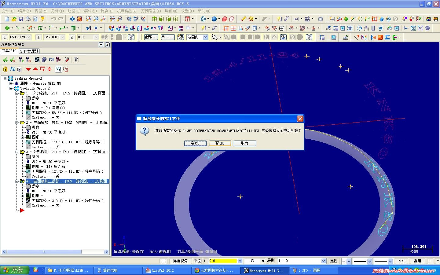

输出NCI文件“后处理文件是已经选择为全部后处理“时如何设置默认保存方式为”否“?
4 E/ ^4 b) w( Z8 d1 G% X0 b是这样的,我先讲下我的NC输出步骤

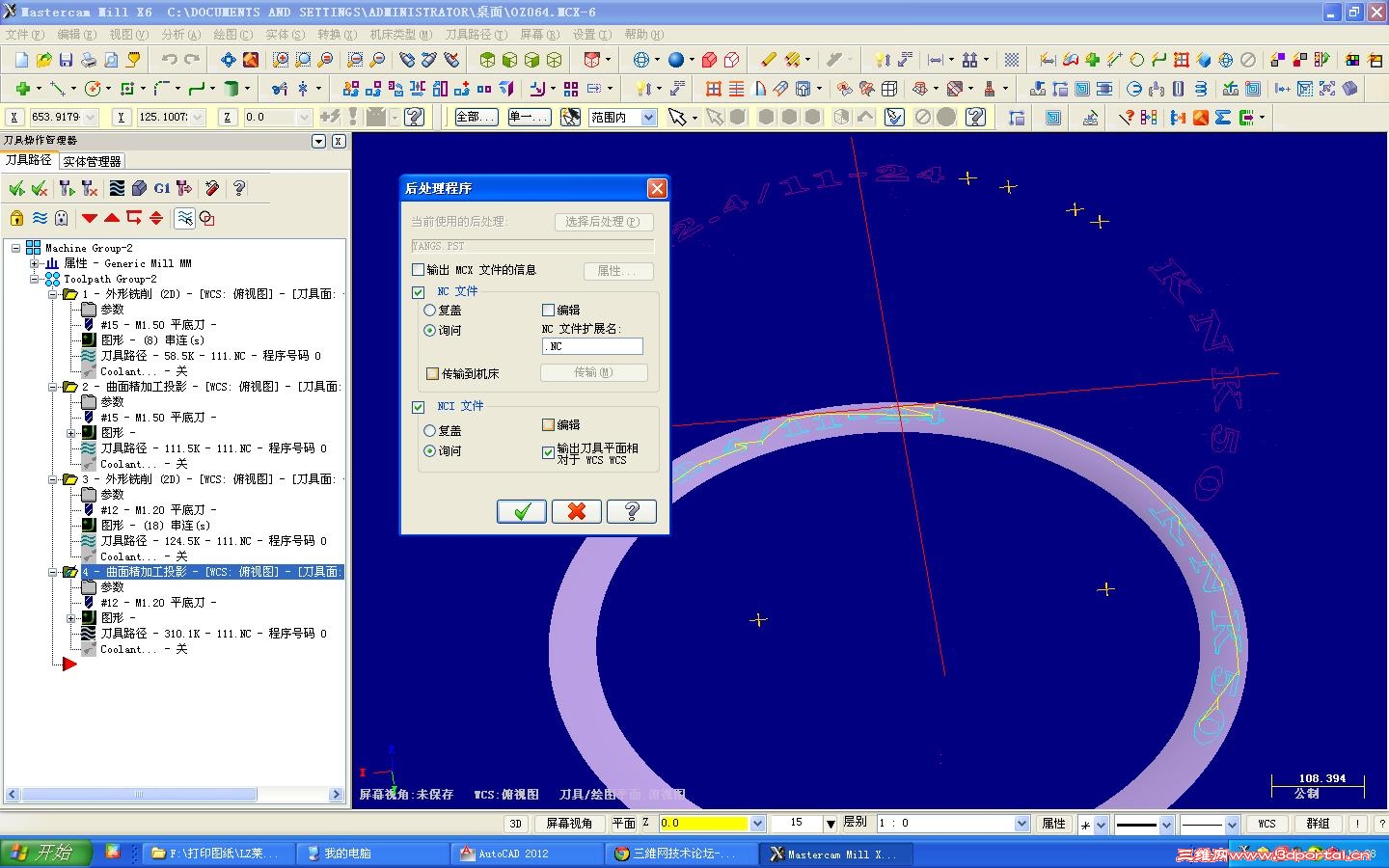

" o+ R7 ]/ B8 ?, [1:如图,选择第4项-曲面精加工投影! J" E; p6 L8 s  q  O
0 P% D, E, e- ]* R2:如图,点击”G1“生成G代码,然后点确定,跳出窗口"输出部分的NCI文件"内容为:并非所有的操作.....已经选择为全部后处理# r1 {# \' G% T4 `4 d" Y! q( ~7 J
我点击“否(N)”

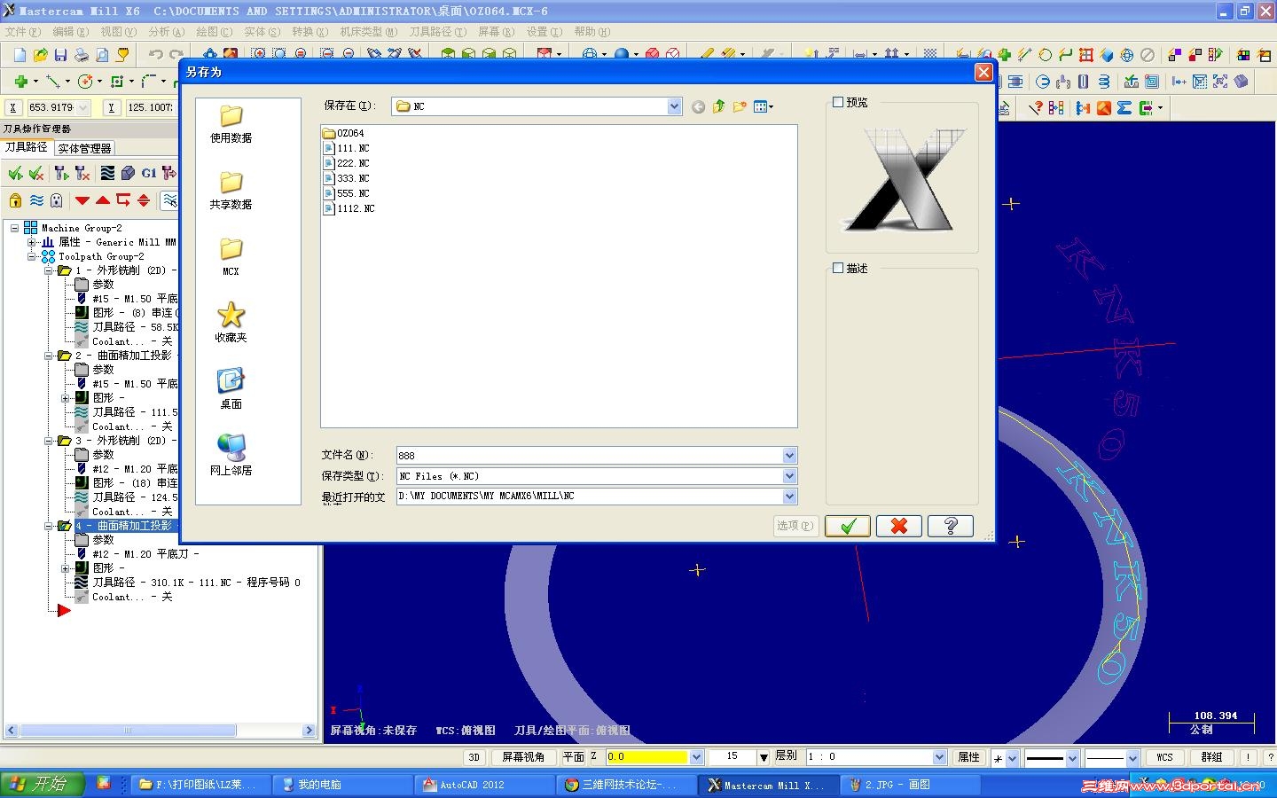

3:如图,保存文件$ z# `( P* B# E$ d$ d! g, W
3.JPG 6 d+ L5 n$ {2 `# ~4 W( d" s9 ?
如果我打算省去第二步,
8 u, h& R2 E  U* t: o) j0 U$ W& I1:不需要跳出窗口"输出部分的NCI文件"内容为:并非所有的操作.....已经选择为全部后处理:* x0 g: T1 T1 h' j
2:不需要我点击“否(N)” ,即默认状态即为否。- g5 x+ N5 N5 }6 Z  W
可以办到吗?

发表于 2012-7-22 14:03:00 | 显示全部楼层 来自: 中国广东东莞
应该不可以。
发表于 2012-7-22 14:16:39 | 显示全部楼层 来自: 中国山东烟台
你只要保证程序NC文件名不同,就能完全解决你的问题了。

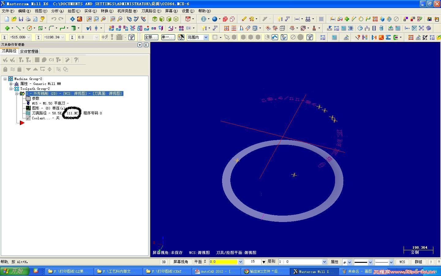

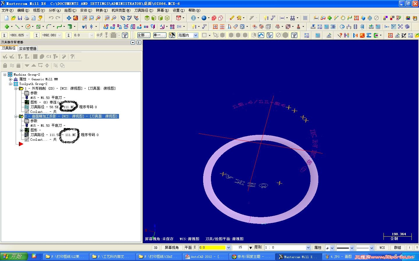

您的意思是说:我必须要使第二项加工列表名字不能沿用111.nc,是吗?如图
0 e2 q6 M/ X0 E6 n. P* P  x$ N 4.JPG : g3 s* ^  o. O- |# p- E2 V: h
但是我默认情况下,点击曲面精加工投影后,出来就是沿用111.CN文件了,如何可以改变文件名呢?如图。/ j0 y* `% r5 S0 O1 `. b, ~
$ y" J- b& w! O$ ?9 P不知我的理解是否正确?

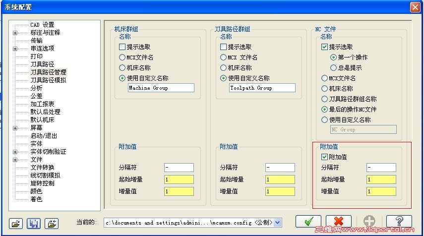

" P5 \4 [0 y5 x% C7 {另外,这个刀具路径管理设置里面的”附加值“选项,我勾上和不勾上好像是一样的效果嘛

发表于 2012-7-22 15:25:51 | 显示全部楼层 来自: 中国山东烟台
右键编辑更改NC文件名
