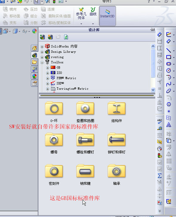

发表于 2009-12-13 20:46:05 | 显示全部楼层 来自: 中国广东广州
如果你用SW那就方便多了。
