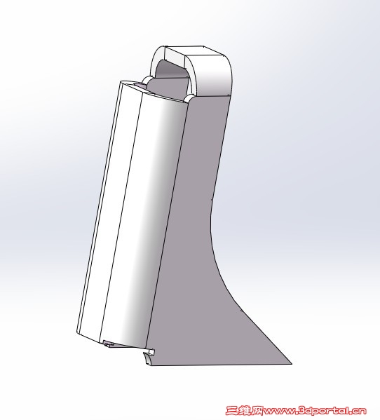

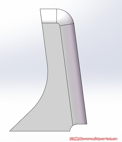

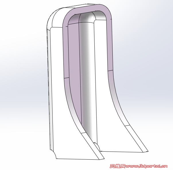

我画出来后转钣金怎么有一块转不了?9 s% }1 o( T0 K
向高手请教了, g; d% c' X& ?, U# p! I" }
我是用SW2012画的 igs跟prt都存了一份
111.zip

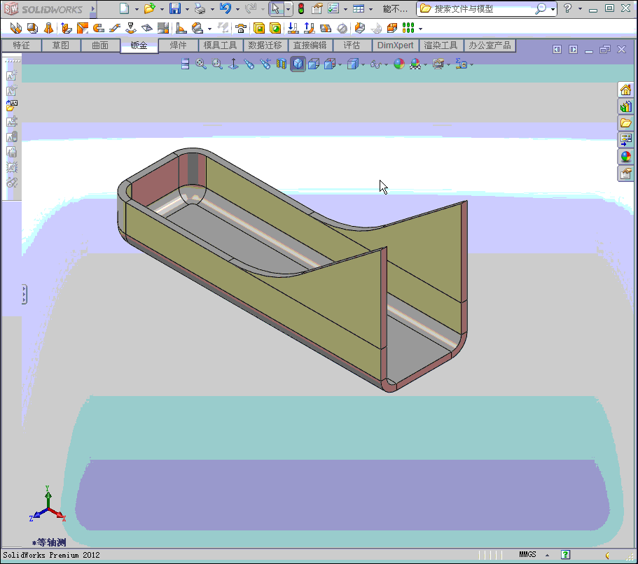

 楼主| 发表于 2012-7-23 11:57:06 | 显示全部楼层 来自: 中国浙江杭州
lai5689412 发表于 2012-7-23 11:49 static/image/common/back.gif
! i4 P1 V1 m6 g, o如果要完全做成第一第二张照片那样的钣金是不现实的,除非可以焊接.但是你这个是冲压件的话应该是拉伸处来的 ...
5 u4 Q& [/ p  y; Q
这个积压变形出来的 模具是凹凸形的   我是想在电脑上计算一下的

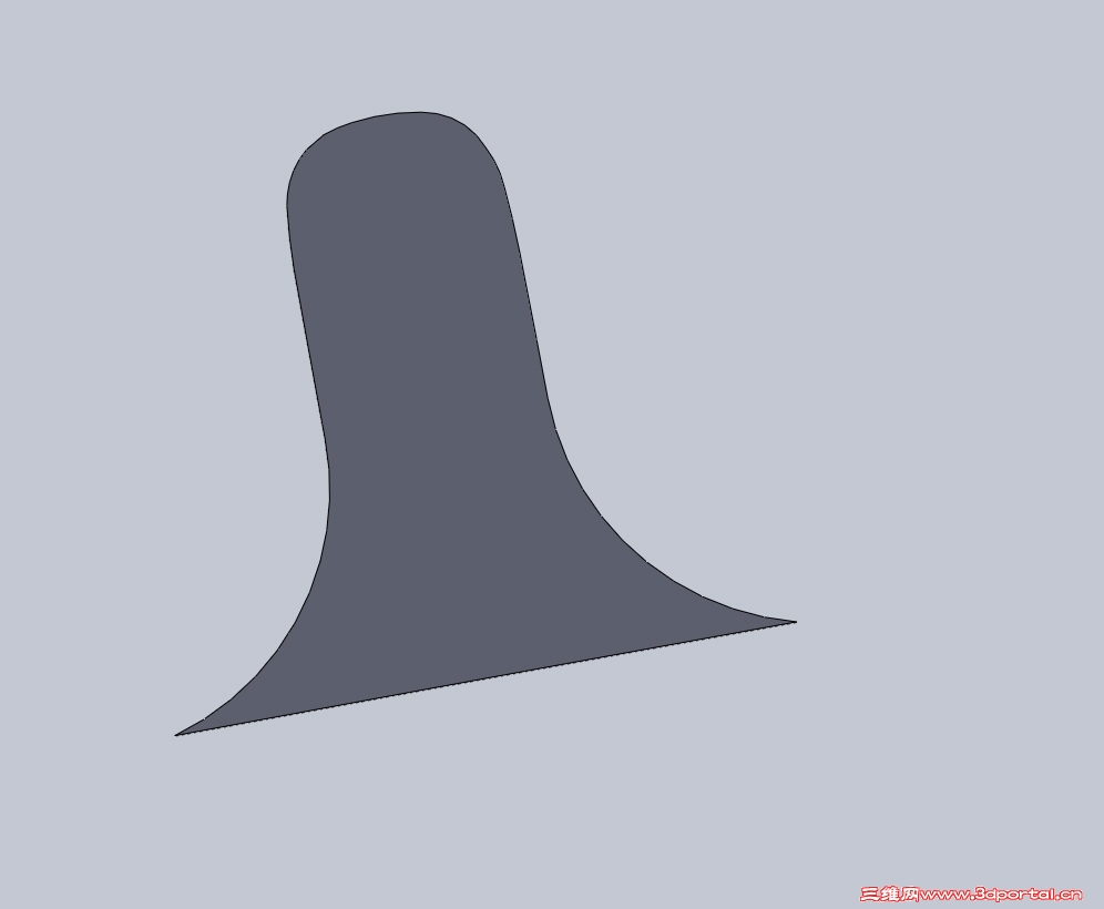

发表于 2012-7-23 12:03:55 | 显示全部楼层 来自: 中国江苏无锡
不知这个展开是否有用?
: N) R* H/ Q, e0 {+ w6 Z0 D* J 3.能不能画钣金件和展开图.gif $ E% e7 L+ P# w7 L7 Z3 I. r

发表于 2012-7-23 12:04:44 | 显示全部楼层 来自: 中国上海
 楼主| 发表于 2012-7-23 12:24:51 | 显示全部楼层 来自: 中国浙江杭州
KCKK 发表于 2012-7-23 12:03 static/image/common/back.gif
# [8 I8 r4 s9 W5 O不知这个展开是否有用?
- p- ^- m" G% _: B0 b! X8 p
头上的圆角好像有点不一样

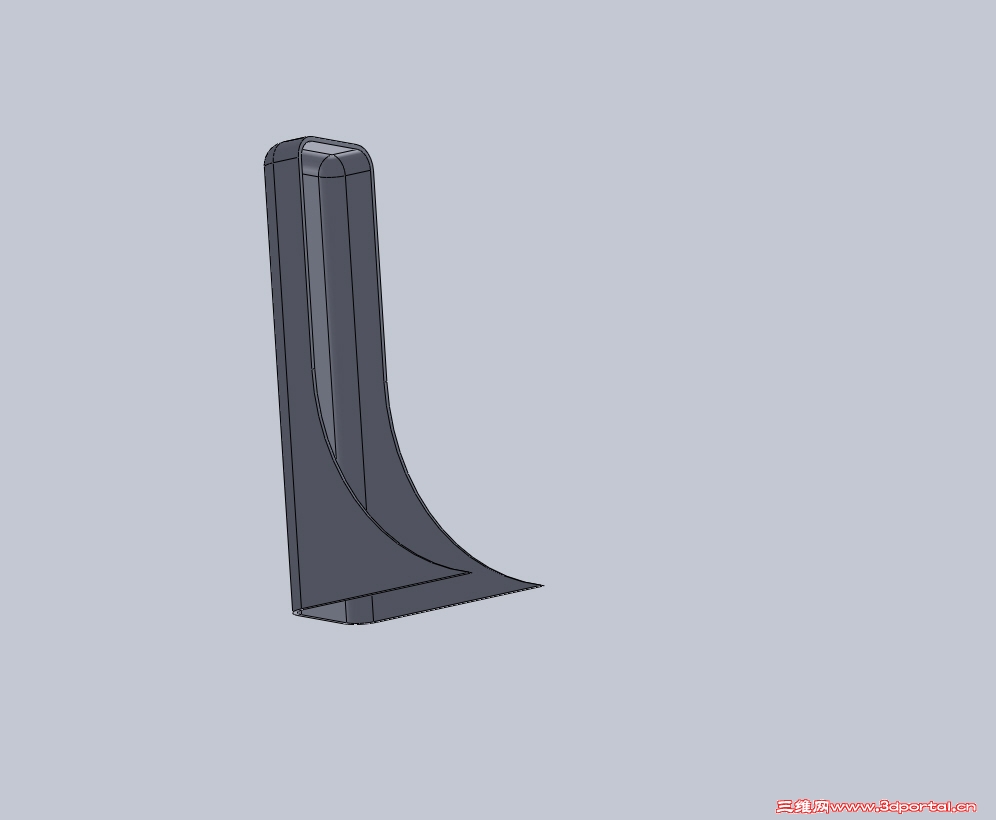

发表于 2012-7-29 15:42:58 | 显示全部楼层 来自: 中国山东青岛
这是冲压展开后的效果~   QQ843885578 U! e! T: T+ O! B
 楼主| 发表于 2012-7-29 15:57:17 | 显示全部楼层 来自: 中国浙江杭州
jie7788 发表于 2012-7-29 15:42 static/image/common/back.gif
9 V# e3 U; ^" ~8 L$ T+ l7 ^, n这是冲压展开后的效果~   QQ84388557
. @) I9 K5 u' x3 a% j$ r
你这个R角都是一样的 如果勾起来的那条横着的线R角跟左右两边的不一样的话呢?
