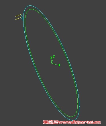

[求助] 如何用角度头编写斜孔的程序````
发表于 2012-7-23 14:42:58 | 显示全部楼层 |阅读模式 来自: 中国重庆
/ V' U) s; u& j6 I55度的一个斜孔```

发表于 2012-7-23 16:36:23 | 显示全部楼层 来自: 中国辽宁铁岭
th540188 发表于 2012-7-23 15:39 static/image/common/back.gif
$ H" @" k8 p& I0 }不知道你有没有经验分享下````
1 l6 S$ l0 F& P% z7 Y
这个圆是-135度建立的,注意看坐标系!6 Z) l# N" Q# |
}{TLO}%I)~]KR%4T_1DGHJV.jpg " \, K5 }& A& m
$ i  M1 C+ m- f2 h
发表于 2012-7-23 18:41:55 | 显示全部楼层 来自: 中国安徽蚌埠
注意旋转中心
发表于 2012-8-1 12:45:18 | 显示全部楼层 来自: 中国江苏苏州
注意Z轴的朝向
