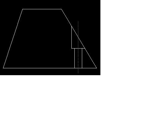

如图:在锥面上打沉头孔该如何标注?

标注小孔直径及其高度与沉孔直径即可.(因为在制造过程要保证所标尺寸的唯一性原则)

用端铣刀加工一个小窝,然后加工沉孔,或者借助钻套(比较危险),用键槽铣刀划一个窝,在加工沉孔,钻头要选择钻芯厚的,刚性好!: M2 B; e( T$ p2 I  v* i/ H: x
谁设计的图纸,设计者最基本的理念都没有!
发表于 2006-6-12 16:13:37 | 显示全部楼层 来自: 中国江苏无锡
做一个专用扩孔钻,前面要有导向部分
