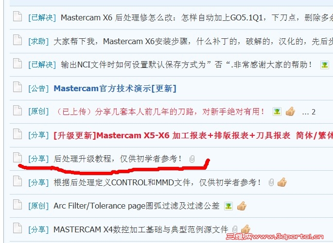

我想知道为什么同样是默认的后处理,X6和9.0处理出来的程式能差三倍?" r. V& j9 y* A) j! K
请问大家9.0的后处理能不能直接用在X6上?8 `; G/ H; u' _0 |, b
谢谢各位,请帮下吧
发表于 2012-7-23 20:16:35 | 显示全部楼层 来自: 中国广东东莞
你要知道新版的x6无论精度或过虑都比9.0的好很多。这是很正常。8 @* E. H; u% i9 R1 W' B
9.0后处理可以通过升级后用于X6版

 楼主| 发表于 2012-7-23 20:19:07 | 显示全部楼层 来自: 中国河北石家庄
yuanmeto 发表于 2012-7-23 20:16 static/image/common/back.gif" l5 q. N# B0 T& \# X6 i
$ w9 B4 R0 J" s9 V: E9.0后处理可以通过升级后用于X6版
7 b. F6 b( S+ k  U8 m能具体说说怎么升级吗?, I1 t( _8 X5 M% D, y3 ^" B0 @* }
谢谢!+ w& P3 Q& H, H& p4 Q

 楼主| 发表于 2012-7-25 22:35:30 | 显示全部楼层 来自: 中国河北石家庄
路过不买 发表于 2012-7-24 12:39 static/image/common/back.gif
1 S' ?) q4 g  A) Q* m8 P# o程式差三倍是什么意思?
* ~3 r% n& t1 w8 g* {! Y
同样一个图,同样的参数用X6处理出来的程式有时会比9.0大三倍,有时更多,  O' ~% Z; a! T' ]" C) u9 d! ~& I
用9.0做好的程式用X6打开处理也一样会大很多,不知道大家有没有这种情况?
/ F. c  A' d  L) Z我说的是二维的,三维目前还没用到呵呵

 楼主| 发表于 2012-7-27 18:25:55 | 显示全部楼层 来自: 中国河北石家庄
wcwtnui 发表于 2012-7-26 19:18 static/image/common/back.gif
' ]8 N( D3 N/ w' C: @/ B神马情况,,,用2维加工,,,会差这么多,不能吧?
, X: q# d3 Z( h
3 b  H, z6 g, }$ J# a' J4 u0 L" v主要表现在挖槽的时候
