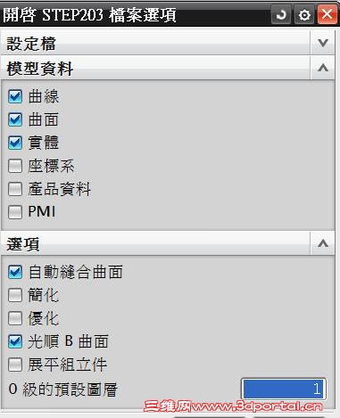

[求助] UG6.0打开只有3个图为什么别人用PROE 4.0打开有4个图
发表于 2012-7-23 21:45:15 | 显示全部楼层 |阅读模式 来自: 中国福建福州
以上问题求解答,或者哪个高手能教我弄下那个图

别问我什么原因,我也不知道...3 p$ a( X. y- n5 N
如图:把设定档里头几个项目打勾,再载入..
