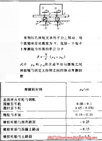

我有一小车,小车+货物自重3T,我想用F=0.02*3*1000*9.8=588N的力拉动小车,这样计算是否正确,0.02为摩擦系数& e5 }& M9 u0 h0 l9 g9 ?% G# n4 a4 o

发表于 2012-7-25 10:56:15 | 显示全部楼层 来自: 中国山西太原
既然是小车,就有车轮,车轮里装有轴承,这是滚动磨擦,除克服轴承的滚动磨擦力外,还要克服车轮的滚动磨擦力。滚动磨擦因数的选取,还要知道车轮在什么物体上滚动,是地面还是钢轨,这里给楼主一个截图,按图中的公式和磨擦因数去计算一下就可得出正确结果。需说明的是,小车轮中有轴承,式中的μk用轴承的滚动磨擦因数,μk1用车轮与地面或钢轨的滚动摩擦因数。

发表于 2012-7-30 13:10:34 | 显示全部楼层 来自: 中国山东济南
楼主所述内容涉及的摩擦系数应为“滚动”摩擦系数,钢对钢的滚动摩擦系数很少有大于0.1的。你所查到的0.2,可能是“滑动”摩擦系数(0.15较多见,保守使用0.18,简单估算用0.2)。, q; u; I- B1 y9 Q" X6 r" a
