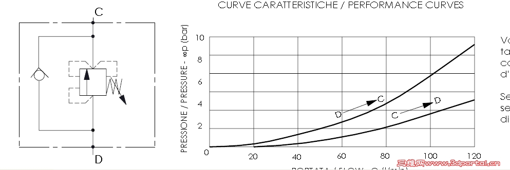

这个曲线具体代表什么意思?是表面流量的变化和压力之间的关系,在选型的时候如何根据曲线来选型呢?从那几个方面考虑呢?+ }) a! d0 T: Z# ]2 A

表明不同压差下的流量

应该说是不同流量下的压差也就是压力损失。

不同的流量指的是在某一流量下,在一个流量值情况,对应只有一个压力,那里来的压差?压差只有是在2个流量下,对应的压力差值,我是这样认为,但是曲线中只能代表某一流量下的压力。不知如何解释?

应该是两个方向上在统一流量下的压力损失。

呵呵 这个解释很合理 我最容易动了 多谢阿里

) `4 c1 [8 s6 H) R! K6 ^上面三个会员的表述都正确。8 Q. `  M" F, g+ u7 f/ v1 F4 x2 ]
两条曲线分别表示:: T% ]) B4 A& {$ z# z) V
C——D 压差流量曲线;
: H9 ]$ o& z; b8 dD——C 压差流量曲线。
