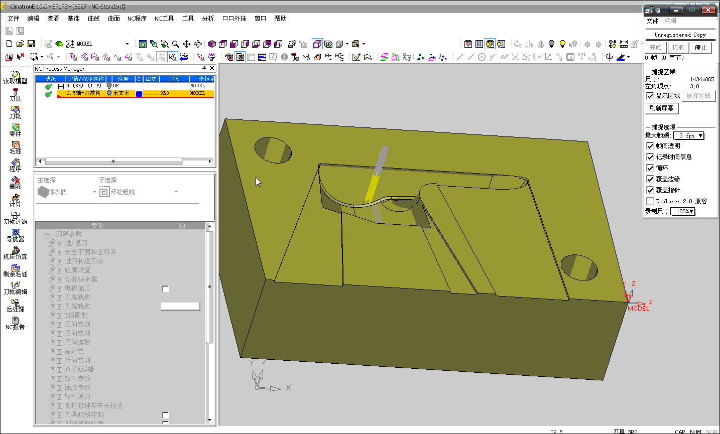

用刀路编辑里面的干涉检查2.5轴的刀路,分明没有过切,而软件总是提示过切,用E9却不会啊?

2.5轴编程是不会过切的,只要参数改对,进退刀参数改合理,是不会过切的,2.5轴是用曲线计算的,所以不存在过切!

用刀路编辑里的检查,检查时要选上面的

对,因为刀具中心与边界有三种关系,并且边界可以偏移

这种刀路不用看的,只要你边界线与边界类型选 对了就不会有问题。不是所有都要去检查。
