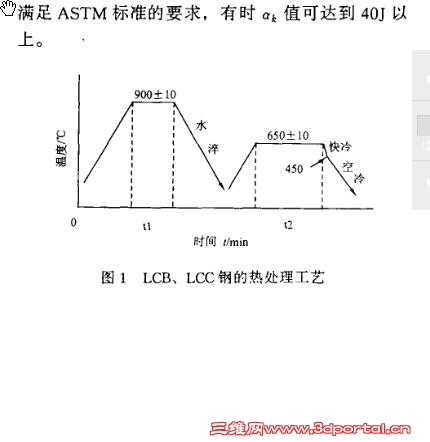

产品直径200左右,厚度100,壁厚45,请教下下LCC材质铸件热处理工艺及注意事项?

http://wenku.baidu.com/view/4e08a011a21614791711283c.html  i: q. I; P- t) a) Z* B4 r
LCC材料热处理工艺

 楼主| 发表于 2012-7-24 15:33:46 | 显示全部楼层 来自: 中国江苏徐州
qilupzh 发表于 2012-7-24 15:21 static/image/common/back.gif
& ]- n/ l. j* U& L2 A  [
虽然都是网上能找到的资料还是感谢下
发表于 2012-7-24 15:39:00 | 显示全部楼层 来自: 中国辽宁锦州
maqianjie 发表于 2012-7-24 15:33 static/image/common/back.gif
, R% H7 k4 g- O7 F6 m- y虽然都是网上能找到的资料还是感谢下
/ N! L7 w! L/ |8 r毕竟不是人人都做过这些工作。只能相互提醒一下。
