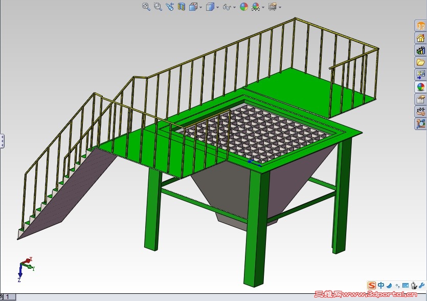

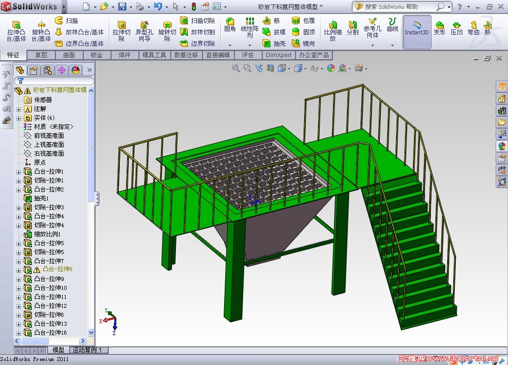

给单位制作的选料操作平台--请高手指教/ _" S7 k9 t0 O' R  W/ H

不错,但从右边平台到左边平台走不过去呀没有路

左右平台下面该有槽钢之类支撑才行,不然光一块板,人走上去还不得掉下来?
发表于 2012-7-24 16:24:54 | 显示全部楼层 来自: 中国山东烟台
确实存在楼上说的问题,两张板的平台下面必须有支撑

我想问问楼主,你画的东东怎么工作的呢? 料从那里来?筛选后的东东呢?

结构好像有点需要加强,呵呵图还是绘的不错只是设计方面我个人觉得有些地方不理想

平台表面及扶梯采用花纹板,扶梯,太结实了不是过人用的嘛,楼主的原材料应该是行车调入,可以设计个临时货物屯放平台,

这种只能做为方案,真做得时候还要细化的。

工作台周边要走人  留的尺寸在700mm可以走人检修或者巡查

结构上还需考虑得再多点
