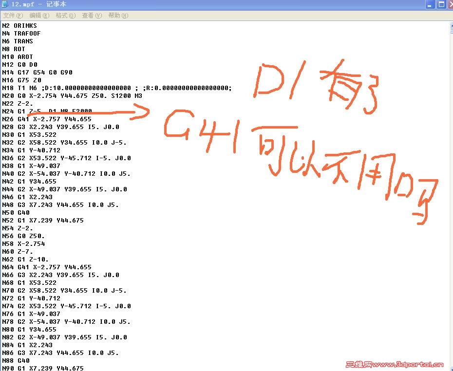

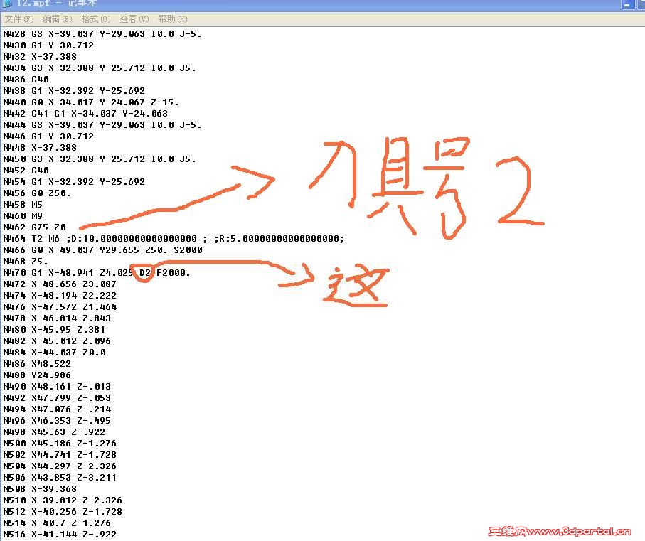

我的机床是加工中心西门子系统只要我的机床里出现D2和D2以上的如D3D4D5D6就报警怎么会事呀

楼主的系统是西门子的吗,换刀又不像。西门子是T L6,原因可能D2以上的长度补偿没有设定和D1的一样,西门子的D是长度补偿和半径补偿是设定在一起的

选的后处理有问题了。

  ~" V: b" l% f4 k5 L" y' Z$ S/ J1、D是补偿值,如果需要半径补偿,G41需要保留。
$ l3 p5 ]# A9 i  ^2、补偿值D正常情况下均为D1,同一把刀另一个长度和半径补偿值时调用D2,补偿值需要预先正确输入。
) Z: t& y( p0 C& r/ B/ f3、在Z轴移动时(或之前)D应该已经调用;尽量不要三轴联动快速移动到进刀点,不安全。% `( f% Q  ?: S! }5 f5 g; `6 A
