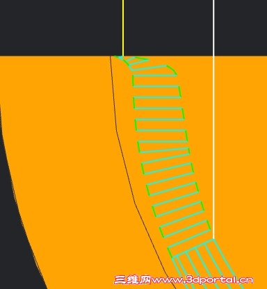

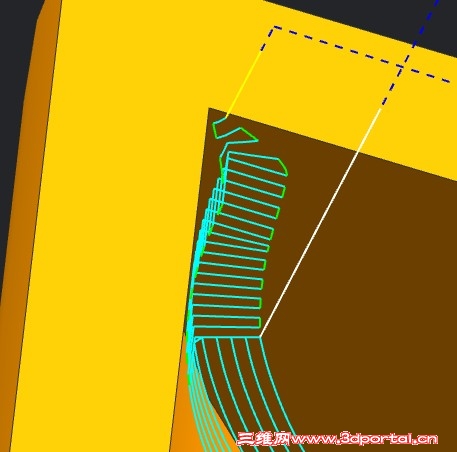

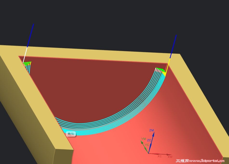

[求助] 各位高手用UG7.5算清根刀路你们有遇到这样的问题吗?
发表于 2012-7-24 17:16:32 | 显示全部楼层 |阅读模式 来自: 中国广东河源

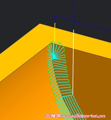

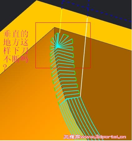

本人试了很久不管用平刀还是平刀带点R角的都试了,算出来的刀路看到都怕不敢放到机台上走啊,所以来请教各位高手了,希望高手们帮帮忙了,感激不尽了,先谢谢了,为了方便看清楚刀路我一刀下0.5的哦,

发表于 2012-7-24 21:10:47 | 显示全部楼层 来自: 中国山东济南

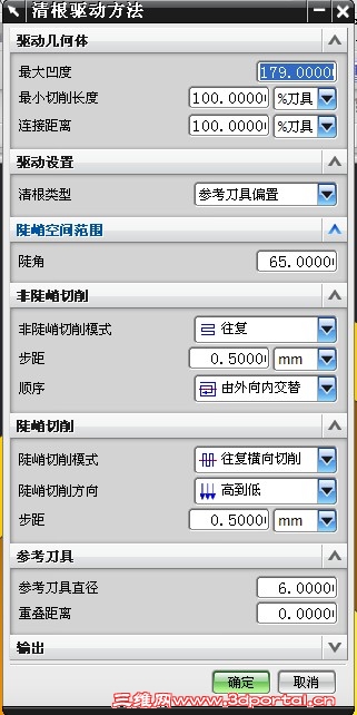

不知道你想要一个怎样的效果,改改陡峭角看看。实体上最好把圆角做出来,用清角做不出的话,可以用曲面铣解决。

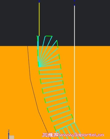

 楼主| 发表于 2012-7-25 10:41:15 | 显示全部楼层 来自: 中国广东河源
本帖最后由 binglook 于 2012-7-26 08:57 编辑 3 {6 Y: j+ V6 u& A+ v
WHC44 发表于 2012-7-24 21:10 http://www.3dportal.cn/discuz/static/image/common/back.gif2 j5 P+ `2 u) v+ X! d4 Q
不知道你想要一个怎样的效果,改改陡峭角看看。实体上最好把圆角做出来,用清角做不出的话,可以用曲面铣解 ...
$ T4 Z( t# o6 F$ g1 }, H1 Y  z
3 n. l0 e' ~' {. r8 ?

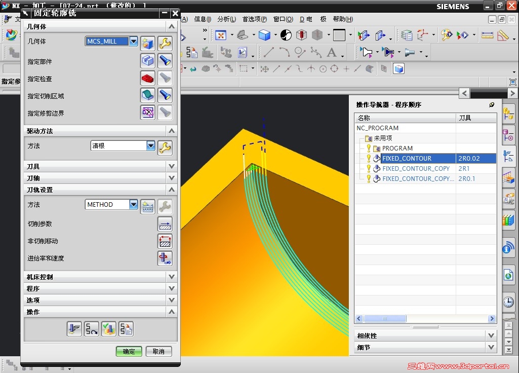

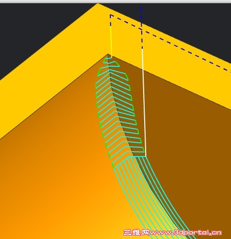

这位朋友能不能把你的清根设置参数给我看下?自己试了下终于会搞了
