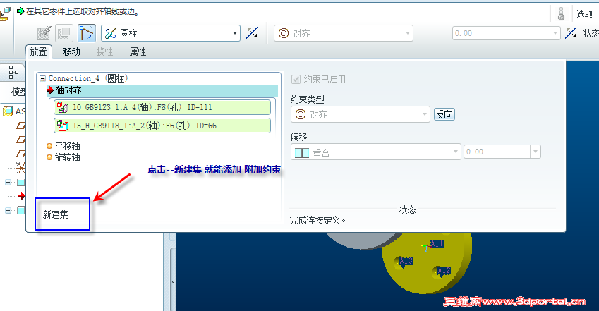

proe仿真 约束完以后 添加附加约束在哪里添加? 谢谢你们

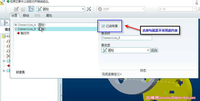

8 u- C( f9 a0 g& E( i* y1 q看下这个是你要的吗?
