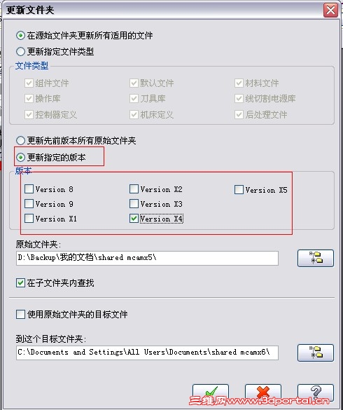

发表于 2012-7-25 10:01:27 | 显示全部楼层 来自: 中国广东东莞
sk502298 发表于 2012-7-25 09:55 static/image/common/back.gif# F, s, j6 }6 s: y  a1 P5 K: E
谢谢 你们, X4以前升级好了,但,X6 升级好了选不上。 我在看看
) m0 u7 C, {- I9 `如果X4更新过.也可以在这里再更新一次.看图
5 x* j% G# s. P( Z+ c 4.jpg - M+ J) c- W- C! s4 h; J
" B. e' ^# e% M0 ~" ^2 j3 V$ T9 U- `/ P7 J; E0 {
