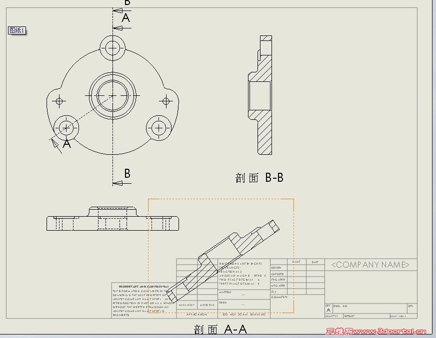

222.jpg % P' U% L0 q) }3 Y" e
如图所示,图中我旋转剖为啥不可以放在右边或者左边,或者下面,只能斜着放啊?还有个问题,旋转剖为啥不能放平呢?有角度,有啥方法可以把它放平!2 z* a$ {4 N8 T: a8 i" H1 U+ F

发表于 2012-7-25 10:47:30 | 显示全部楼层 来自: 中国江苏苏州
右击剖面AA-视图对其-解除对其关系

发表于 2012-7-25 11:01:43 | 显示全部楼层 来自: 中国江苏无锡
右击改视图选解除视图对齐
 楼主| 发表于 2012-7-25 11:05:50 | 显示全部楼层 来自: 中国江苏南京
xdzscr 发表于 2012-7-25 10:47 static/image/common/back.gif
  K! e5 B4 X; S& t" r/ ?右击剖面AA-视图对其-解除对其关系
1 Z. j3 `+ L7 R$ K  p那我解除对齐了,那个旋转剖图有角度,怎么可以把它调成正视图啊
发表于 2012-7-25 11:13:16 | 显示全部楼层 来自: 中国辽宁大连
你自己旋转一下角度应该可以吧

发表于 2012-7-25 12:32:27 | 显示全部楼层 来自: 中国江苏常州
boy-shl 发表于 2012-7-25 11:05 static/image/common/back.gif
8 F1 H: E% n/ w+ p那我解除对齐了,那个旋转剖图有角度,怎么可以把它调成正视图啊
9 Y* k1 s6 W6 Z. L# @' L) R. p
可以直接先画好剖切线,然后选中剖切线再点旋转剖命令可以自动按剖切方向旋转好角度。+ r& ?+ n+ E3 J7 r5 z' @3 L! L6 s
当然,如果已经知道了要旋转的角度,也可以像7楼那样做。

 楼主| 发表于 2012-7-25 13:31:51 | 显示全部楼层 来自: 中国江苏南京
lider2010 发表于 2012-7-25 12:32 static/image/common/back.gif
/ Y, B  a, z, w: Q1 Q, O可以直接先画好剖切线,然后选中剖切线再点旋转剖命令可以自动按剖切方向旋转好角度。7 r4 b! y, W" H7 \8 @, k: ]) v; x
当然,如果已经知 ...
1 l6 \0 T2 i2 j. B3 z5 m
大哥有教程吗?给个教程和过程 让小弟学学 谢谢了

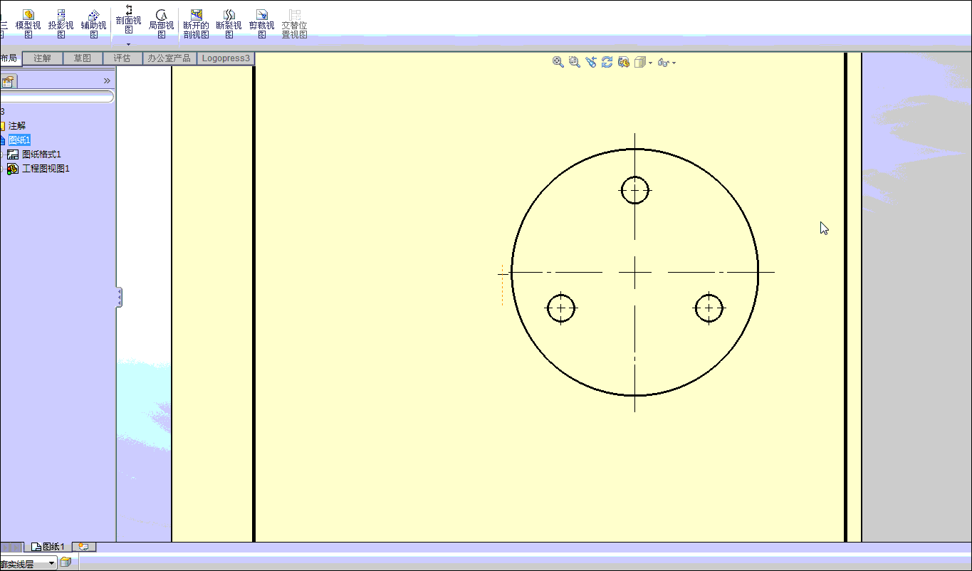

线的选择顺序

发表于 2012-7-25 20:48:57 | 显示全部楼层 来自: 中国浙江嘉兴
一般在生成视图时按住CTRL就可以放在任意位置。放平的话旋转一下。

 楼主| 发表于 2012-7-26 10:00:22 | 显示全部楼层 来自: 中国江苏南京
jayballmc 发表于 2012-7-25 20:40 static/image/common/back.gif
% p: M" f6 A/ B. [线的选择顺序
2 n  Z, J( C2 y8 A& I: u1 @4 G8 j不错,很不错,小弟受教了,这个方法很好!!!!值得学习!
