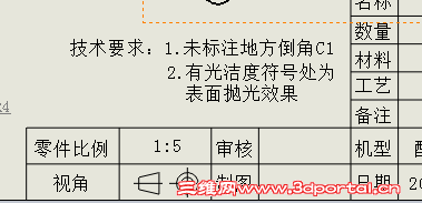

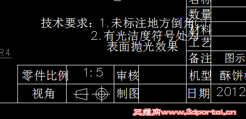

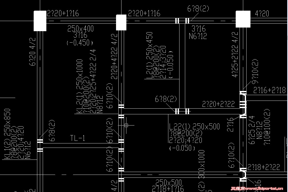

怎么转成CAD后文字的间距会出现这样的效果呢,怎样改呢?
# C2 K6 f8 O2 S5 L' U. E求高手赐教!!7 _1 ?3 Y/ ?+ V; p

虽然看到不少SW工程图转CAD的讲解,但我认为,最好的做法还是不要转来转去,就用SW做工程图,用PDF交流。: A% z. h$ X; A7 J1 Z
若实在需要转CAD,追求格式完美的话就不要用SW的图框、尺寸、文字,只利用SW工程图的图线,到CAD内再标尺寸加图框。

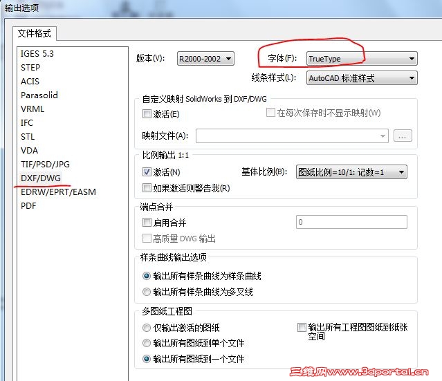

应该是字体的问题,现在提供两个字体文件如下:
5 E4 X+ ?- u7 t3 f. b
7 `' E3 ?& @% Q2 A Hzfs.rar (600.76 KB, 下载次数: 27)
发表于 2012-7-26 15:56:45 | 显示全部楼层 来自: 中国辽宁大连
我感觉也是字体的问题,最后还是用CAD的图框吧,只把图转换到CAD
发表于 2012-7-26 17:15:10 | 显示全部楼层 来自: 中国浙江台州
字体也改了,一切方法用尽,面对这样的字体,还是无计可施!

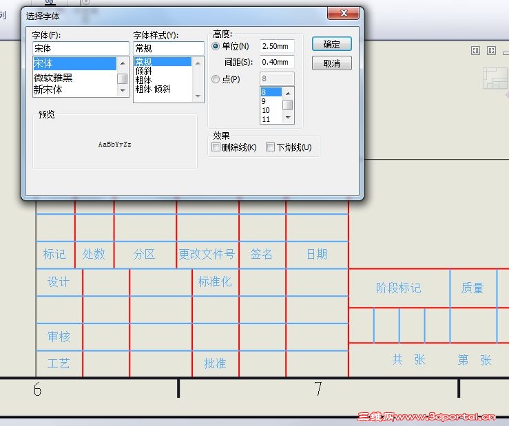

我感觉和字体关系不大,在CAD中改成和SWS的字体改成一个高度时,就没有这个情况了

应是字体的问题,SW用的系统字体,而CAD用的自带字体,它总不能尽善尽美。/ l$ x! M9 V1 R0 W4 p
还有就是要明白转换图的目的,出工程图可以直接用SW出,给别人看给可以打印成PDF,如果是需别人要用到你的图形,它应只关心图形而不是文字。

sw另存为dxf格式就可以完美解决了

你把它改成西方的标准字体arial试试,一半这些软件都是以西方人的习惯设计的

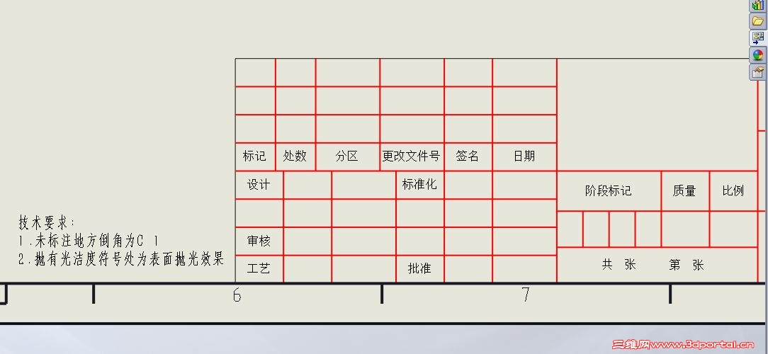

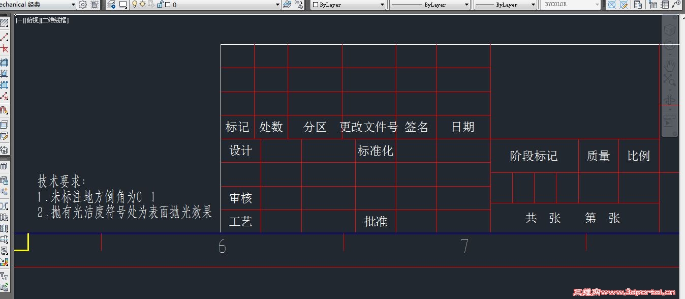

SW转CAD
4 R% K  w, T: ~8 z! G& ~0 W
8 M' ^; X2 @4 c% L3 _**************
: V. z3 f4 z- Q3 E: G0 g 字体.JPG   T+ I7 T( e" Q+ l- T, \1 m( U
& M3 L0 R; L( N' a4 }  Q
用长仿宋体在CAD中会有些错位
; C# \6 b8 z7 s0 H8 r*****************
  J7 e9 I* B: b
/ X- U, Q7 m( M1 N3 M SW.JPG
) t6 M& u! t( U0 H+ @0 m# M" O8 `$ U0 L5 i
技术要求,使用长仿宋体,宋体在CAD中会有错位
# J5 G2 h. F6 T8 @*****************
1 a" g1 P9 W( y, R  B) GCAD效果1 v( \& l- H& n& i( y+ O; Q* T
& ^- h4 R( v# h& B8 y, G/ c9 E( b; X" w
 楼主| 发表于 2012-7-31 20:54:49 | 显示全部楼层 来自: 中国北京
hongwei_1987jp 发表于 2012-7-28 22:27 static/image/common/back.gif3 x- A) @2 O8 v3 P
* x. m: t8 K4 ]5 s; t7 m$ M1 a" T0 y; U
不是错位,是字体的高度变了

学习了!我也遇到同样的问题,我是做成DXF的,然后进行修改的。
