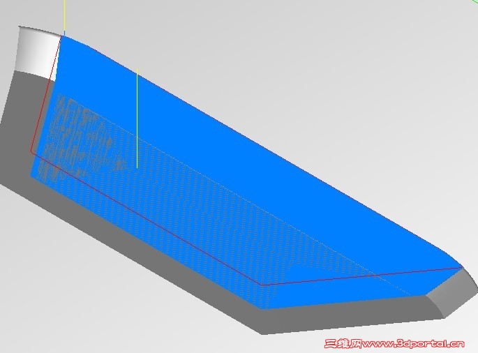

高速曲面環繞等距~我的刀路好亂( e' n0 C7 I" M4 J
麻煩高手指教~怎麼設定刀路才漂亮8 t( k% w1 H/ Y3 ^% B1 t
% H: O& I; R" l! z+ X A-2.rar (489.59 KB, 下载次数: 43)

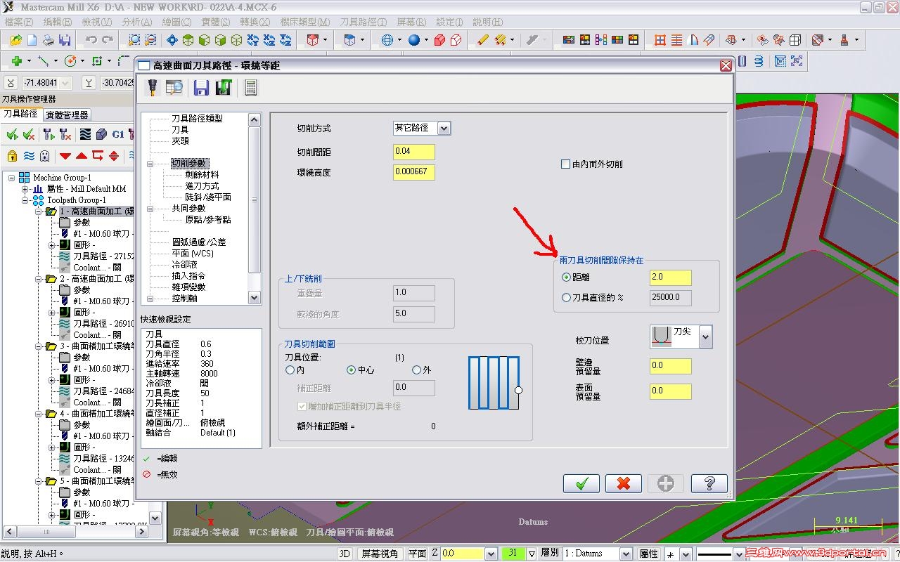

感謝高手指點~! y) H  A# X; ^" k( [( b5 _; b/ f, E
再請問~"兩刀具切削間隙保持在"~~是什麼意思 , 個人不太理解此參數意義 , 請高手再指點
6 @  _  }* z+ g- b  N* y# @0 {4 ]! _& E' K4 L
3 ~, _% j/ R) W6 L8 H
+ ]3 h, a6 I. J謝謝~
发表于 2012-7-25 16:24:00 | 显示全部楼层 来自: 中国山东烟台
就是允许抬刀的距离。当间距大于设定后 刀路按照抬刀来走。小于设定刀路沿着曲面走。
