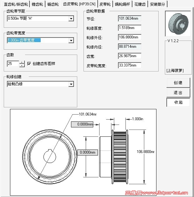

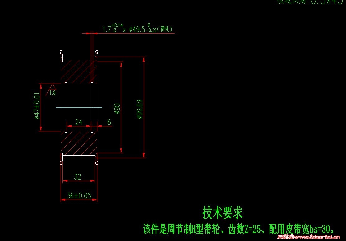

未命名.jpg 如图,用SW画一个周节制H型带轮, 未命名.jpg 用geartrax调的参数跟图中的参数总是有区别!不知道有没有其他的软件可以弄!或者是我哪里出错了?
