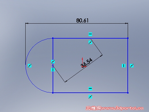

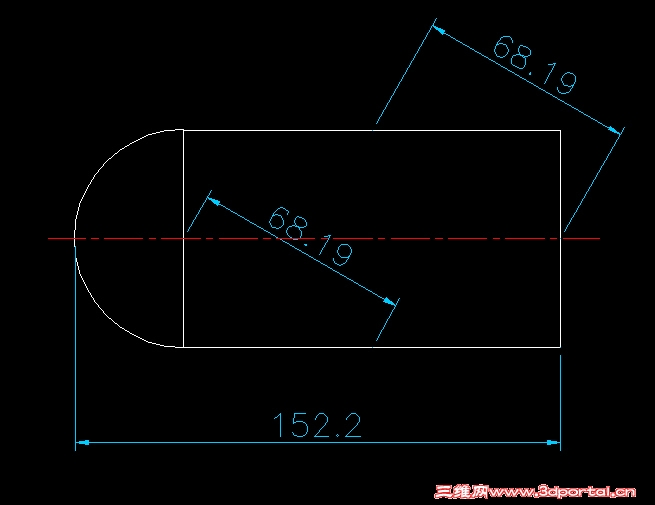

SW是尺寸驱动,我发现用智能尺寸标注草图时不能捕捉到线段的中点。
! r& J7 r, k. d9 Z( q请教各位智能尺寸标注是否能把草图标注出如下图的标注效果?8 X' r9 X, @+ s/ W  N3 a3 T
谢谢各位!

发表于 2012-7-25 20:46:25 | 显示全部楼层 来自: 中国江苏徐州
标注时右击直线选择中点
chenjun520601 + 2 技术讨论
发表于 2012-7-25 20:51:31 | 显示全部楼层 来自: 中国江苏常州
画两个草图点,然后再标注
chenjun520601 + 2 变通方法
 楼主| 发表于 2012-7-25 21:28:41 | 显示全部楼层 来自: 中国广东肇庆
jayballmc 发表于 2012-7-25 20:46 static/image/common/back.gif  X% W$ {* J7 }' z8 j9 S
标注时右击直线选择中点
) h/ o; V6 C' Z* K' v: n$ y9 L, u
的确是可以的,多谢指教。
