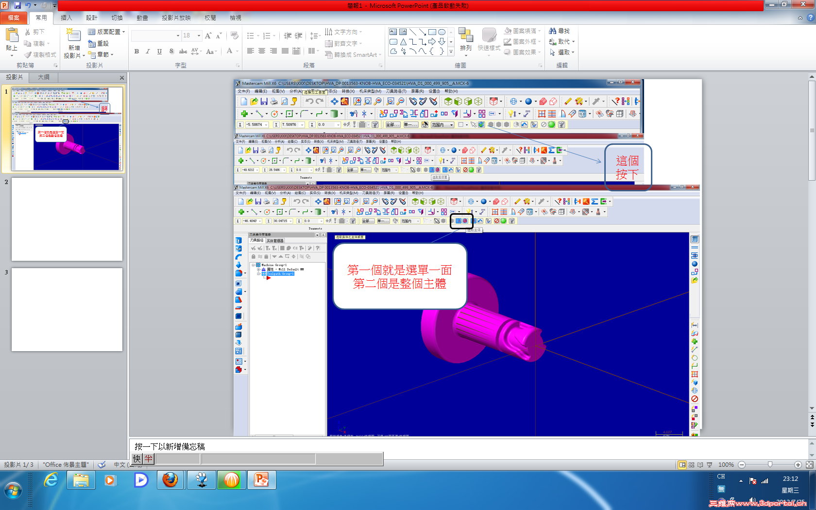

发表于 2012-7-26 07:38:25 | 显示全部楼层 来自: 中国台湾
好像是這個選項的樣子! z1 _" @$ N% Y) [9 |3 {) o8 x: N

发表于 2012-7-26 22:17:27 | 显示全部楼层 来自: 中国广东东莞
把实体前的勾去掉,只要FACE前打勾就可以啦,
发表于 2012-7-28 16:39:56 | 显示全部楼层 来自: 中国天津
学习了  谢谢5楼
