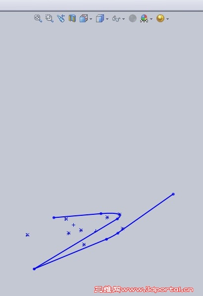

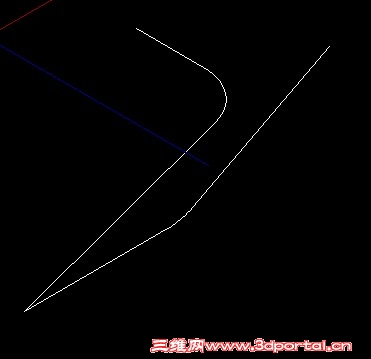

发表于 2012-7-25 22:52:35 | 显示全部楼层 |阅读模式 来自: 中国广东深圳
cad不同面的图档导入sw乍样才能不在一个面上!!乍样才能像别的软件一样导入也成3维的样式!!!
发表于 2012-7-26 12:17:31 | 显示全部楼层 来自: 中国河北保定
两个办法:
4 h' [5 n8 k9 o. M% t& b; X3 y第一,复制粘贴法,即分别复制,然后在sw中选中不同的面作草图,然后粘贴相应的曲线;
0 Y$ W6 ]/ q2 K0 D% `第二,在autocad中将线条绘制在不同的三维视图上再导入
