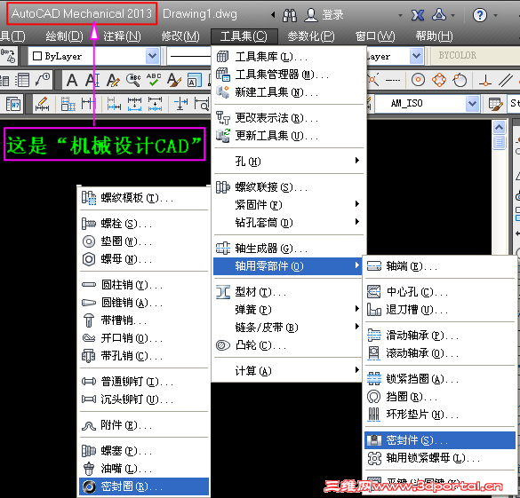

我准备画装配图,可是在装配的过程中,要画轴承还有油封什么的,这个要一点点画,有没有现成的国家标准图呢?请高手帮助。谢谢
发表于 2012-7-26 12:14:21 | 显示全部楼层 来自: 中国江苏无锡
你装AutoCAD Mechanical里面轴承、型钢、螺丝等标准件都有,选择规格型号后自动生成图形。你也可装一些其它带标准件的插件,如新科宇的机械工程师,清华PCCAD等。

我下载的是CAD2012,没发现里面有标准件,我还不怎么会用。你说的新科宇机械工程师好像要钱的。
发表于 2012-7-26 14:02:40 | 显示全部楼层 来自: 中国江苏常州
人家说的是AutoCAD Mechanical  z% \+ M! n0 G0 J* }3 M
你AutoCAD 当然找不到,两个概念的!

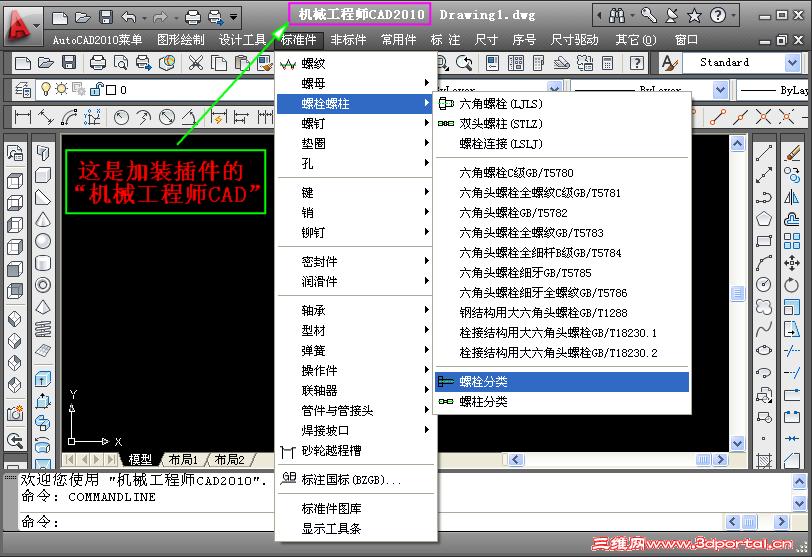

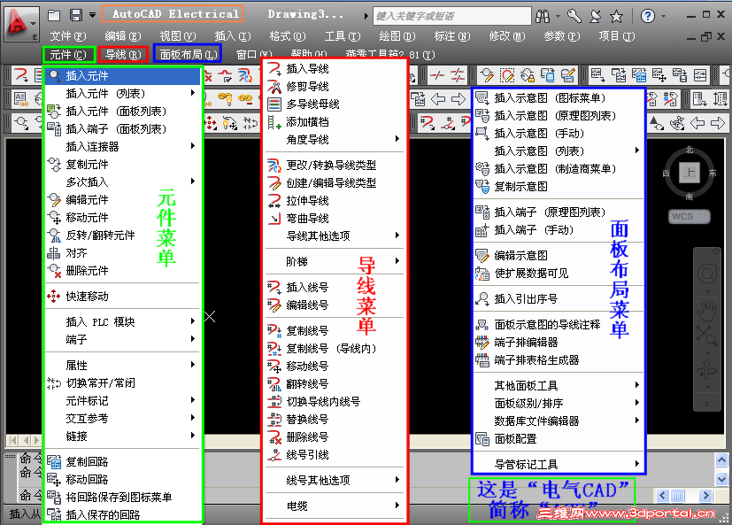

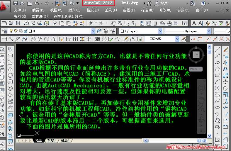

xiaoye_1029 发表于 2012-7-26 13:18 http://www.3dportal.cn/discuz/static/image/common/back.gif
1 S8 u+ R: `; w1 s我下载的是CAD2012,没发现里面有标准件,我还不怎么会用。你说的新科宇机械工程师好像要钱的。
" O: g! J' B' ?, H
