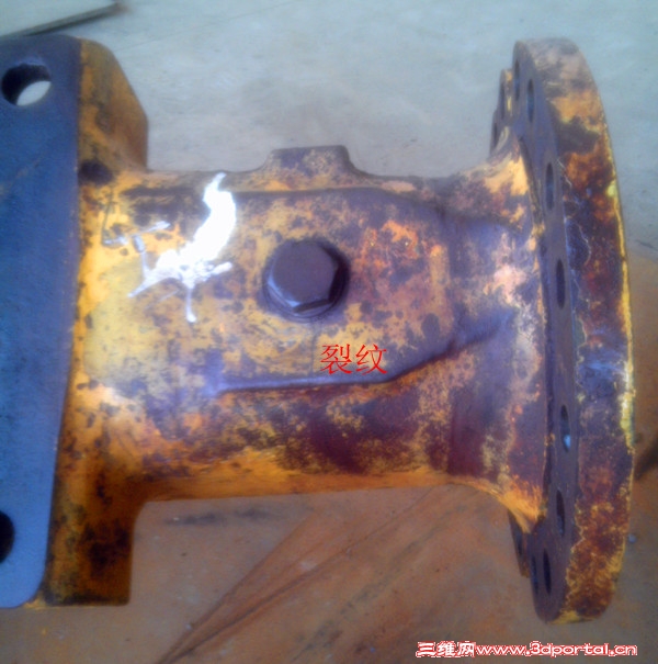

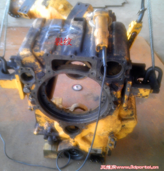

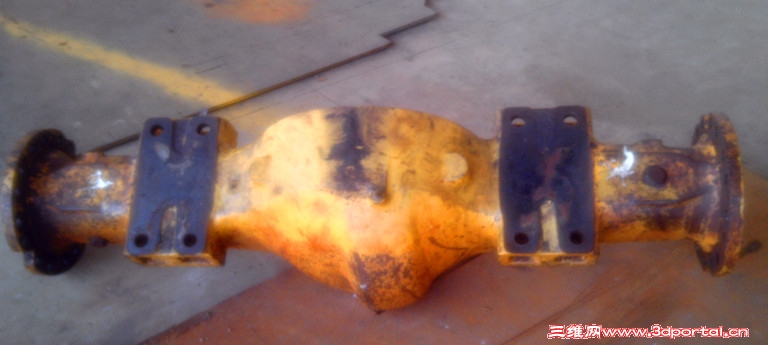

小松装载机大修,变速箱、桥壳体裂纹,' a7 F9 k0 w. U4 n4 m/ w
1.询问常州及周边地区有无有经验的焊补单位和好手。
3 N1 P/ `+ e( w7 \9 G/ r2.请有经验论坛高手赐教: 该类 变速箱、桥壳体的材料牌号、焊补工艺、注意要点,经验介绍。7 j# @; e& s0 W$ n& C

最好先弄清楚壳体材质。根据材质选择合适的河南街材料和工艺。

桥壳体就不要补了,这个地方很明显是疲劳造成的,原来是铸件,铸件疲劳后产生的裂缝具有扩展性,风险很大。
: Y) X. X6 P$ z, Q+ s5 {9 ^常规的补焊意义不大,如果的确急需处理建议按如下步骤处理:3 @7 c& S5 z' p6 m' T) i" J7 r3 M9 E
1、上铣床,将裂缝部分铣开约10毫米槽,作用有2方面,其一,清理了焊接面、其二,需要用割枪喷热去除一定的应力,
! M  x. ~) F2 ]. U" s2、在两端或所有裂纹顶端钻8毫米以上孔作为止裂孔,如有必要还需要在顶端远10毫米处再钻6毫米孔作为增补的止裂孔;
/ O' U0 s" S4 c: s% ]完成上述两项后,时效处理至少24小时,如果有喷砂等设备辅助时效会更好一些,4 ~8 I9 i% ]" Z$ s
3、壳体铸件的材料需要仔细确认,国内的分为ZG45和球铁、乃至灰铁的铸件,日本的估计会有可锻铸铁比如KT350之类的,因为没有看到实物,不敢断言。- O  v2 m$ G% U$ F+ B( M
壳体材料确认后按材料选择焊条,工艺,焊接后时效,上设备将可能影响装配或外观的部分清理完成。3 u0 u2 A7 V0 F5 U4 ~; c
5 i$ B; n) `& p5 b
由于壳体也好、箱体也好,作为铸件会出现裂纹说明负载时间和负载质量都已经达到寿命了,不推荐修复,因为除了修补的地方外,有可能其他地方也已经达到使用寿命了,不要为了省钱不顾及安全。

补充一下,上铣床开槽是开V字槽,约60度,焊补时应左右,左右中,左右左右中的焊路。
& U; f% l8 u9 G- D考虑到焊接后部位可能比其他部位的强度高,下次出现裂纹的部位将是其他的地方了,风险还是比较大的,使用寿命能达到1/3就很好了。

同意楼上的观点,如果在新桥和壳体没到之前想临时急用的话。那就要先搞清铸件材质,NI 基铸铁焊条修补。

这种壳体,貌似齿轮箱和桥壳,裂纹的原因基本都是原始内部缺陷导致的,比如内部偏析、冷镉以及内部酥松导致应力集中破坏的,修复的话可以开V形槽,然后内外部焊接并退火处理;裂纹的部位是受力较集中地部位,建议直接换条新的桥壳;
