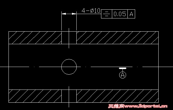

[已解决] 对称度这样标注可以吗?
发表于 2012-7-26 10:48:43 | 显示全部楼层 |阅读模式 来自: 中国广东深圳
本帖最后由 sunping888 于 2012-7-26 14:44 编辑 ) ?2 Q2 S) Y" C6 G1 g0 o2 {
, m" d% ?, H7 g$ \( v0 K 对称度.jpg 1 [8 J$ G1 o5 ~( K4 M! k
对称度这样标注可以吗?' t8 k0 L0 O/ g5 n- Y1 o
下面加上EQS   是否需要对称度?谢谢
; f9 ^$ I4 b% g5 ?+ ~3 j: r1 O或者加上此圆周线上均分& S( }7 o3 z2 A# Q9 o8 l, e. o# ?

应该可以省略吧

对称不一定均分。# [1 ~5 g+ V3 j9 t" D( g' q
如果不是用在精密场合,加上EQS或用文字说明均分要求即可,不需要对称度了。
' ]  j% n% J" t+ y/ t8 H如果要求精密,对称度好像不是很合适,位置度是否更好一点?

你标的对称度不对!

标注错误,楼主的A基准,小孔只能是垂直度。

标注有问题!

垂直度吧!

不能标注对称度,应当用位置度或者垂直度加角度分度公差,基准标注不符合国标。
